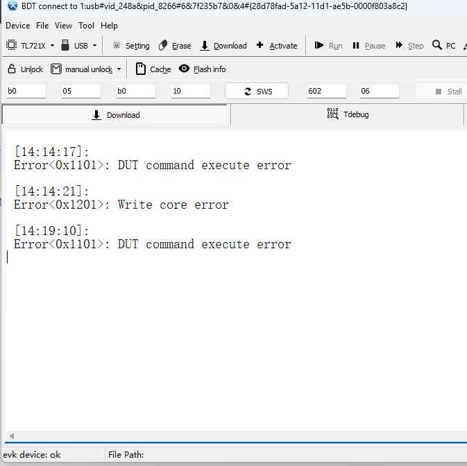

买了一块名为TL7218X-EVK88D开发板,同时购买了一个ProgrammerV1-V3的烧录器,按下面步骤操作。
1.用USB线连接烧录器与电脑
2.用USB线连接开发板与烧录器
3.打开BDT,选择ProgrammerV1-V3
4.设置芯片系列为TL721X
5.设置连接方式为USB
6.执行Device->Refresh
7.执行Device->Connect->1:usb....
8.执行Erase,提示错误:Error<0x1101>: DUT command execute error
如下图
请问是哪一步错了?

5.设置连接方式为USB           按照当前的连接方式,这一部仍然需要选择EVK模式。
模式区分与使用方式:
EVK mode:硬件连接为PC-----Programmer------EVB。其中,Programmer------EVB这部分无论是通过USB线或是通过三根杜邦线建立连接,都是EVK模式,换句话说,只要使用了Programmer的方式,都是EVK mode。如果Programmer------EVB这部分通过USB线连接,请务必在软件中配置usb_set_pin(1);否则在下次烧录就会swire error。
模式区分与使用方式:
好的,谢谢
