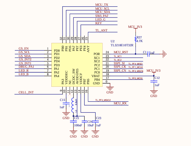

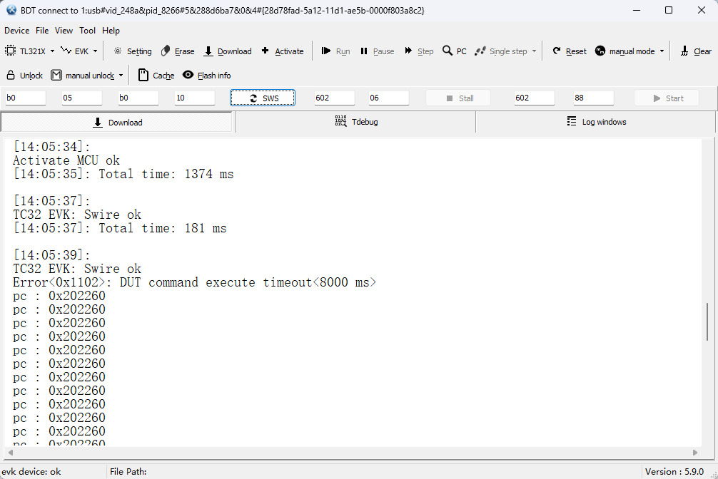

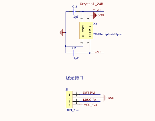

TL321x 参考官方的电路设计,PCB打样后贴片,但是TL3218芯片怎么都烧录不进去
烧录口
烧录口
烧录工具
烧录工具

您好!出现这类问题,请检查芯片的供电电压是否正确,以及使用示波器检查晶振是否能够正常起振。
