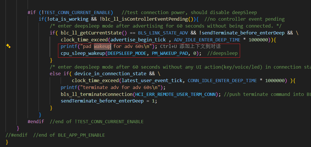

如题,在开发8258低功耗功能的时候,调试发现,一旦调用cpu_sleep_wakeup函数,板子就会自动reset,使用PAD或者Timer唤醒,以及进入SUSPEND MODE和DEEPSLEEP MODE现象都一样。
看有帖子说和LL层的状态有关,后续使用了825x_ble_sample的示例工程,里面有对LL状态的检测,但是现象还是一样的,log打印到红框后就自动重启/复位了。60s循环一次,和进入低功耗的等待时间正好相等。
请问这是为什么?没有找到对应的资料。测试了dongle和开发板,没有区别。盼早日回复。

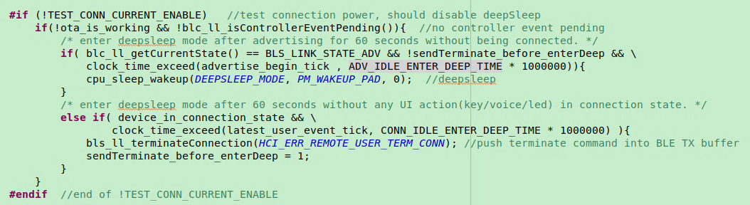

发表于 2026-2-6 16:37:11 | 显示全部楼层 来自 上海
你可以把这段代码注释掉试一下,我们程序中是默认打开了1分钟进deep sleep功能的,看你的描述应该是这个原因。
