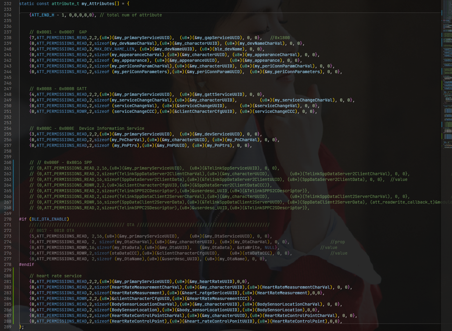

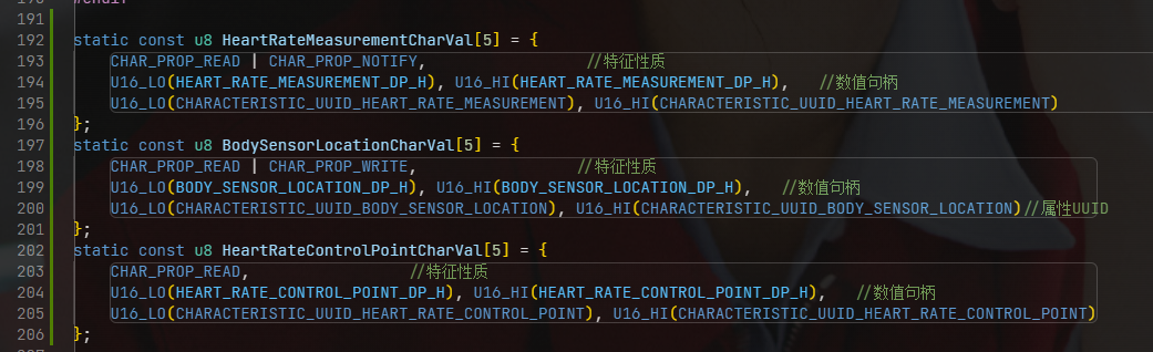

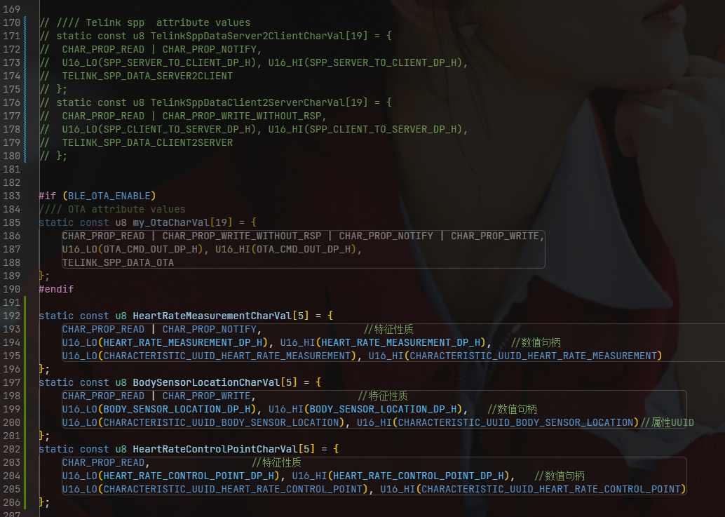

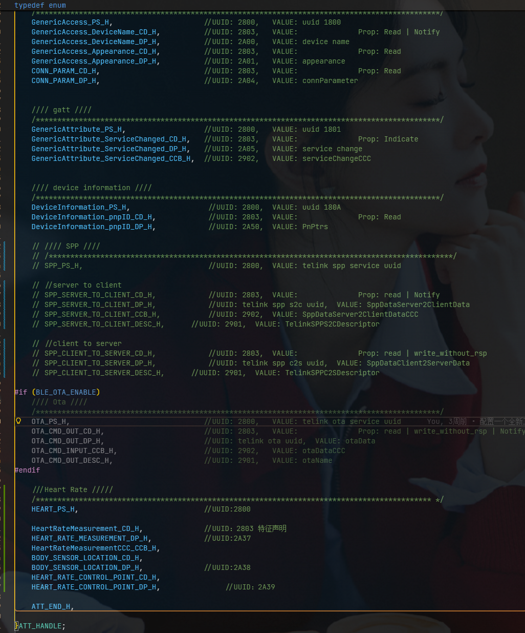

问题:当前在827x_module这个demo上创建一个标准的心率的profile 并删除demo中的spp服务  最终在nRF connect app上一直没有生效  心率的profile没有生成且demo中的spp服务也没有删除成功
修改代码:
相关排查:
1.编译烧录确认成功 : 1)在my_att_init函数中添加 ATT_END_H的打印 枚举值为23 与配置一致  2)在827x_module.lst中包含添加的心率相关的特征 且不含spp服务相关
所以是否在给定的静态库中把相关的配置做了链接  不管如何修改 都会被覆盖?
