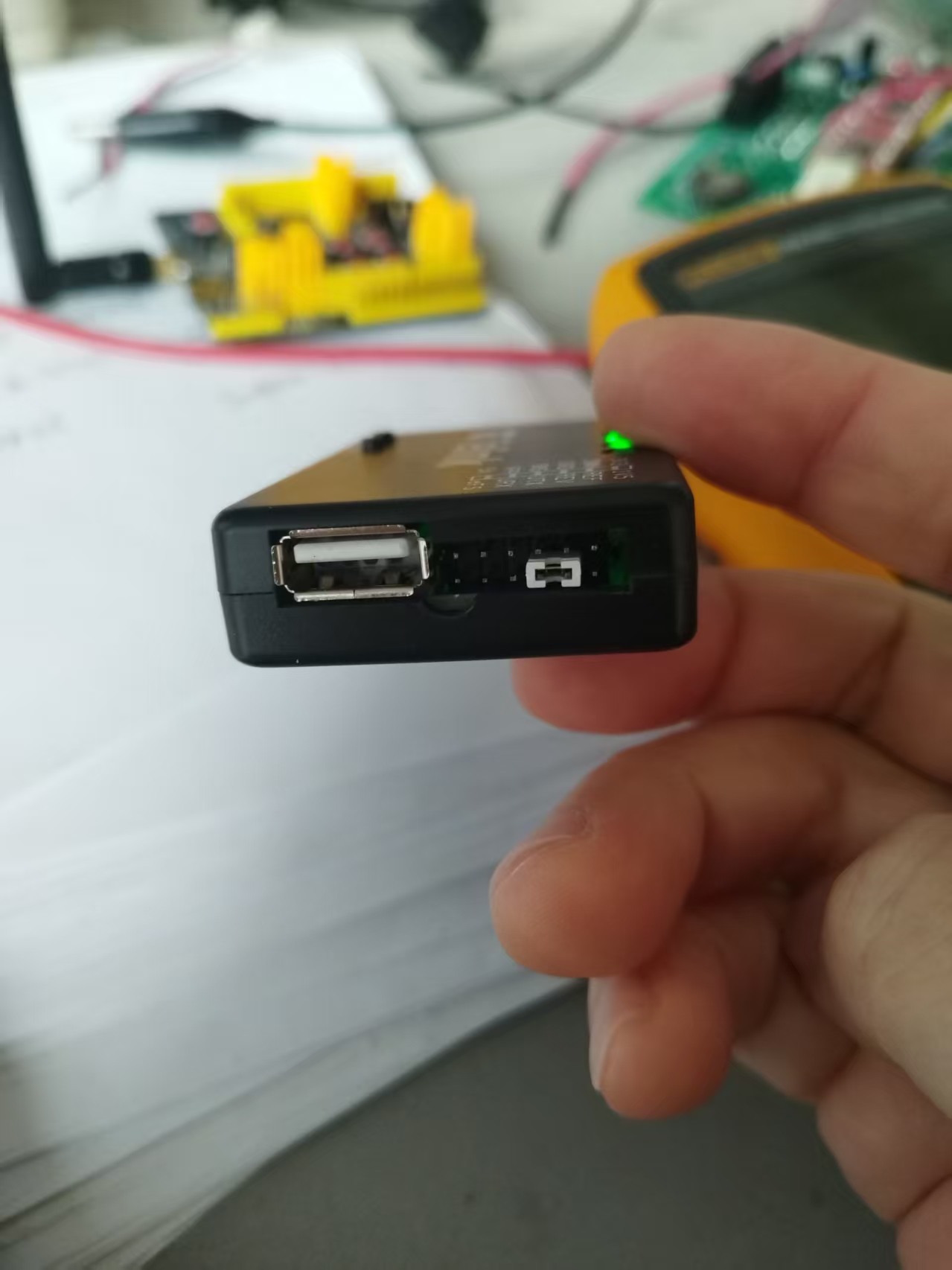

新买的BDT,下面一排有个短路子(REF和REV),请问使用时也需要插上吗?

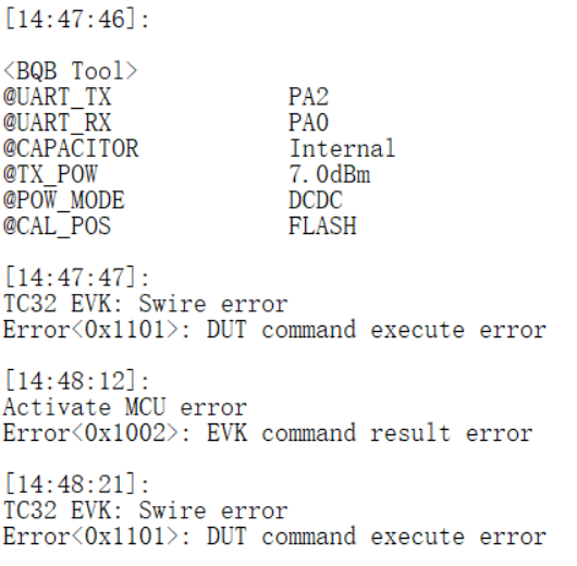

显示错误内容

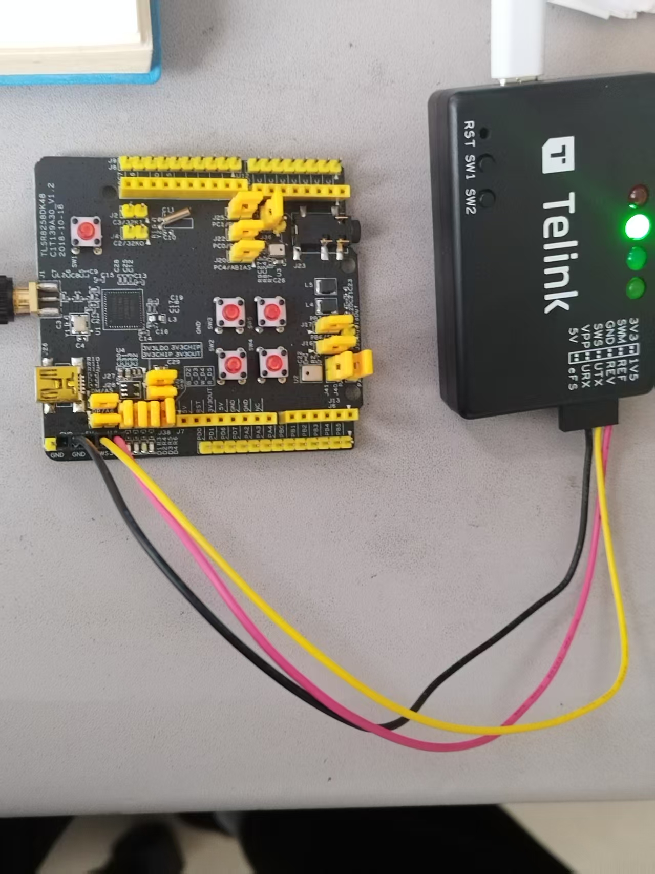

连接图

1、REF和REV需要接上
2、保持烧录器3V3,SWM,GND连接到开发板的3V3,SWS,GND
3、swire error先考虑开发板供电问题,量一下3V3供电是否正常
