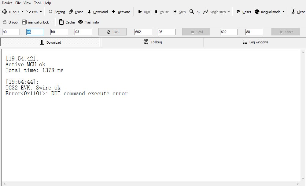

BDT V5.7.9
对TL7218芯片点击active后,点击unlock时,显示:
TC32 EVK: Swire ok
Error<0x1101>: DUT command execute error
请问是什么原因导致的?
感谢您的回复

发表于 2025-12-26 11:30:01 | 显示全部楼层 来自 上海
1、请尝试下载最新BDT工具(V5.9.0),看问题是否还存在  https://www.telink-semi.cn/development-tools
2、确认板子上的供电是否正确,在执行刀这一步错误时,多次点击PC按键,查看PC指针是否在变化,如果PC指针不动,则考虑板子硬件环境故障
