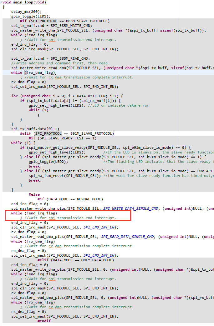

  我直接使用你们 platform sdk 下的spi例程,我发完一次spi后就直接卡在while这里 了,我什么都没改。 image.png d4bc8f88d3f5a9fb0af2a78505a25eb.jpg

按照正常逻辑不应该是他会一直在while发spi吗?怎么发完一次就卡在while(!end)irq_flag)?

1. 您好,demo 逻辑 master和slave 通信,先读后写,再比较数据;不接slave的话,您看下把比较逻辑去掉,有没有卡住

master 把write data 再read 回来(slave 将收到的数据返回),如果data 一致则验证PASS
