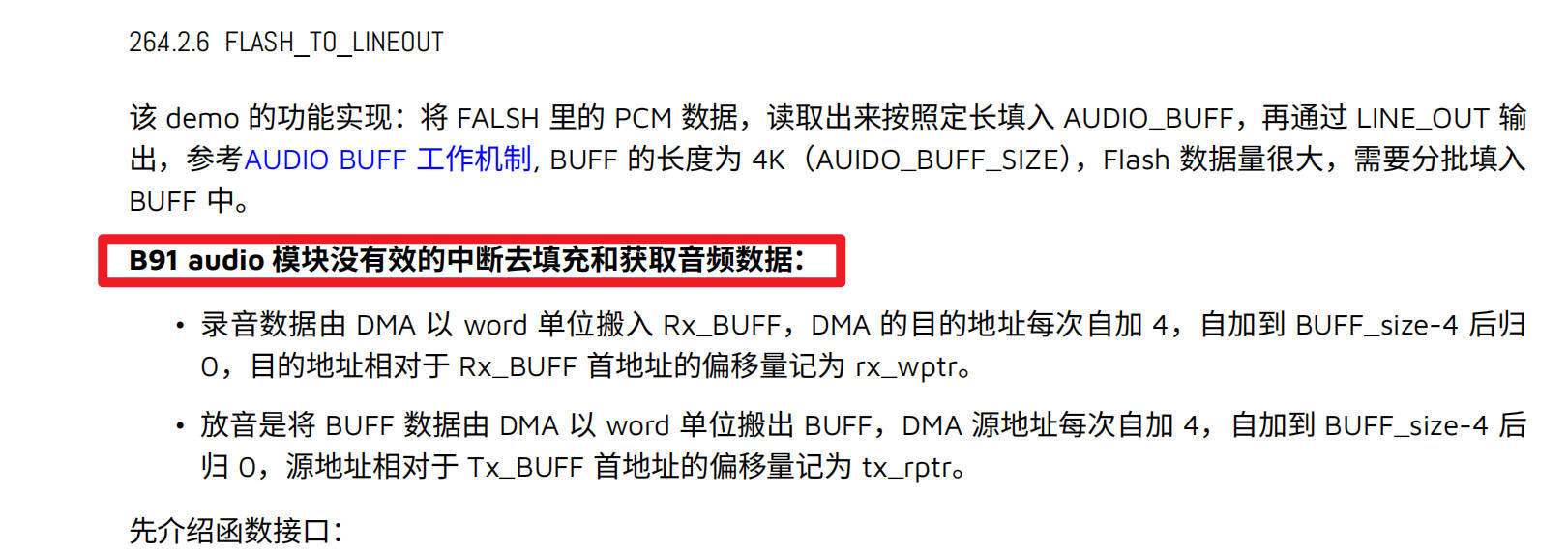

发表于 2024-8-23 16:01:44 | 显示全部楼层 |阅读模式 来自 广东广州
芯片型号: TLSR9517C 开发板
驱动SDK版本: telink_b91m_driver_sdk V2.3.0.
程序目的是将输入的音频数据从rx buf取出,做一定处理后,放到tx buf播放
使能收发的DMA中断后,不会进入中断dma_irq_handler,初始化代码如下
dma_chain_config_t tx_dma_list_config[2];
dma_chain_config_t rx_dma_list_config[2];
signed short       AUDIO_TX_DMA_BUFF[2][AUDIO_BUFF_SIZE] __attribute__((aligned(4)));
signed short       AUDIO_RX_DMA_BUFF[2][AUDIO_BUFF_SIZE] __attribute__((aligned(4)));

    // plic_set_pending(IRQ_DMA); // 手动触发是可以进入中断的
只能轮询对数据做处理,怎样才能在每个fifo的数据满的时候产生中断

看开发手册看到了,B91 audio没有中断

你好,如文档描述,TLSR9517 是不支持在fifo的数据满的时产生中断的。

B91没这个功能
