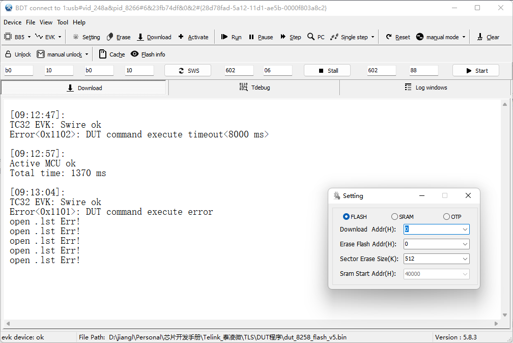

尊敬的技术支持团队,您好:
我在使用下载工具过程中遇到以下问题,烦请协助排查:
  • 当前使用的下载工具版本为 V5.8.3,固件版本为 V4.6。
  • 工具可以正常与芯片同步,Active 命令可以执行,并能重新上电,也可以正常读写 RAM。
  • 但在执行 Flash 相关操作(如 Erase、Download、Info 等)时会出现超时错误,无法完成操作。
  • 尝试执行 Unlock 命令依然失败。
  • 已参考相关帖子并确认接线无误,供电使用烧录器提供。
  • Active 命令执行成功后,执行 Unlock 命令仍无法通过。
  • 除此之外,是否还有其他可能的操作问题或设置需注意?如有类似案例和解决方案,亦请提供参考。
  • 我看到有逻辑分析仪的截图可以解析Swire波形,询问一下能否提供逻辑分析仪型号,软件或者插件。
烦请协助分析可能原因,并提供相应的排查建议,感谢您的支持!
以下是操作界面截图:

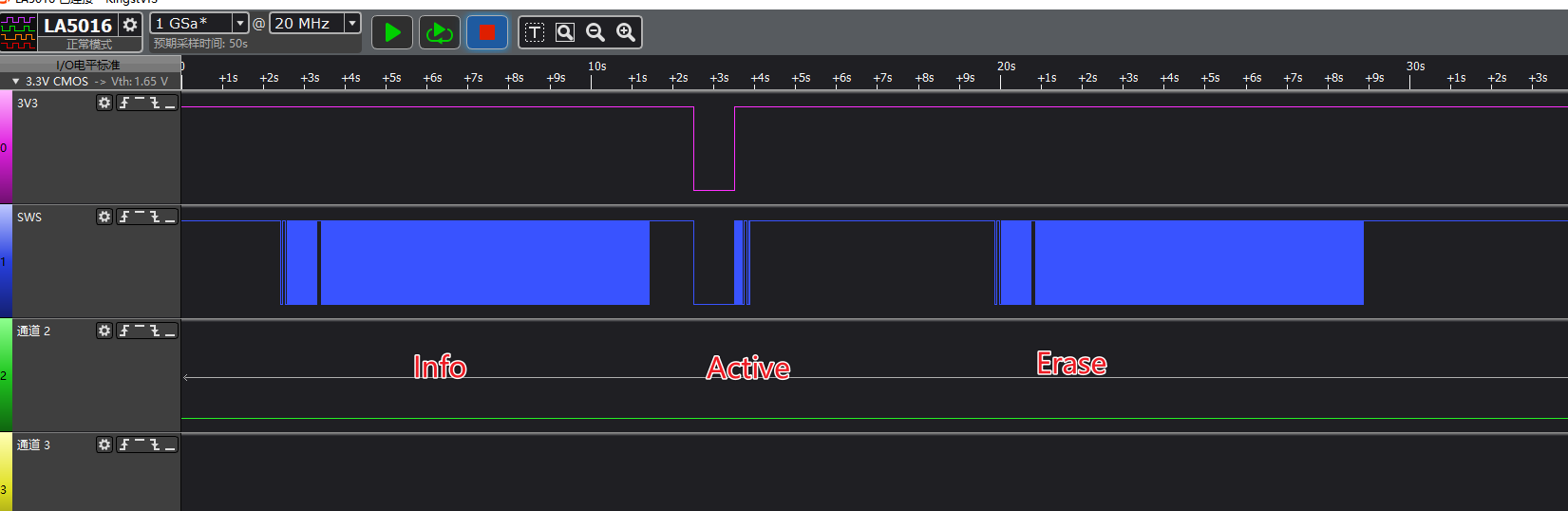

以下是执行info,Active ,Erase的波形,具体来看有数据,能读到一些寄存器。

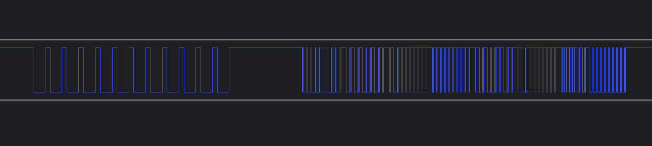

下面是具体的读数据的一段波形,数据为:0xFF,0x5A,0x80,0x00,0xB2,0x80,0x05,0xFF

Hello, 可以从以下几个角度去分析下:
1、点击Activate ,成功后点击PC,看PC值是否有变化。有变化,证明mcu 没被停住。
2、点击Download 下载失败后,多点几次PC按钮,看PC值是否有变化。烧录的实现需要运行ram程序,看PC主要确定ram程序是否运行。
3、检查下硬件供电是否正常。
 楼主| 发表于 2025-5-10 12:21:44 | 显示全部楼层 来自 江苏苏州
好了,换了一个开发板可以烧录了。感谢支持
