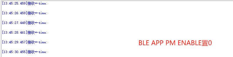

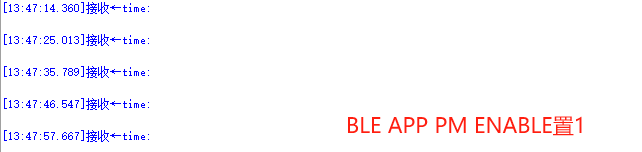

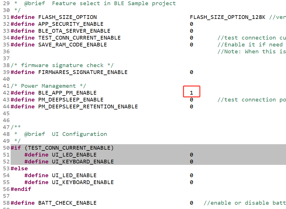

自己的项目BLE APP PM ENABLE置1,功耗降了,运行速度变慢变卡了, APP PM ENABLE置1,功耗没降,但运行速度就正常了。
我就在8208_ble_sample demo里就加了定时器间隔1秒 在中断中LOG打印(为了方便查看),其他代码没有变动。BLE APP PM ENABLE置0 打印时间间隔正常    BLE APP PM ENABLE置1   suspend模式    打印时间间隔就不正常了   就变成11秒了。文档看了好几边,始终一知半解
1. 我的目的是在蓝牙广播和连接状态降低功耗,3.5mA太高了。suspend模式下 ,保证运行正常情况下,降功耗。

建议使用即时性的打印方式或者soft timer定时打印的方式。使用timer定时打印的话,在睡眠期间是无法响应的
