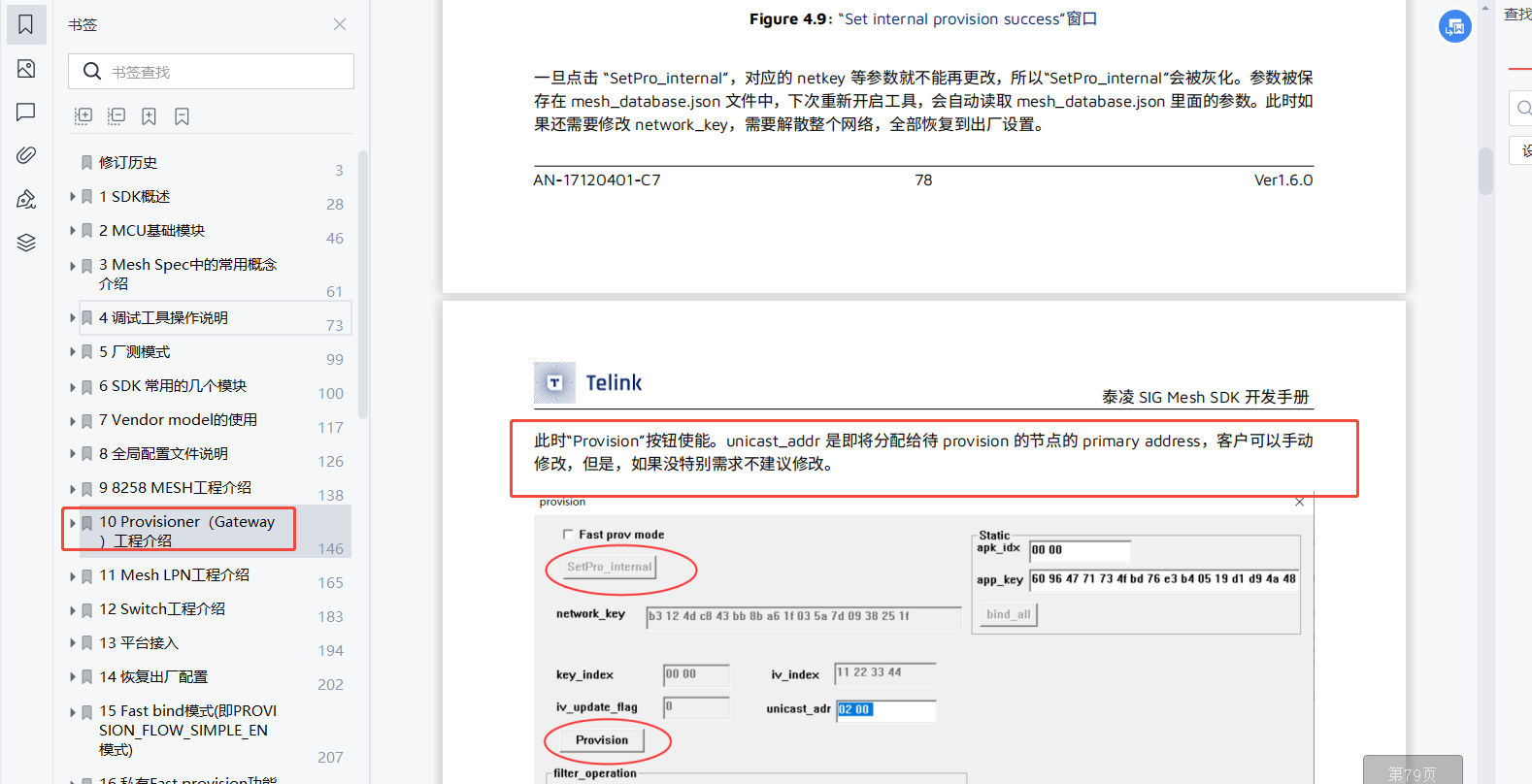

发表于 2025-5-7 19:21:40 | 显示全部楼层 来自 广东深圳
可以参考handbook这个章节
