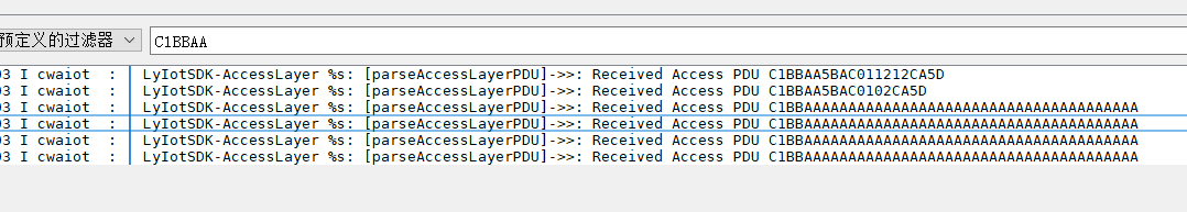

SDK及版本: tc_ble_mesh-4.1.0.1
                      你好,目前通过mesh_tx_cmd2normal_primary发送长包(需分包),只要对方无应答,就会重传四次,现在想禁用这个设置,请问可以通过什么宏或函数设置就算无应答也只会发送一次?

在你开始发这个命令时,把g_reliable_retry_cnt_def改为0, 发完后还原为2(RELIABLE_RETRY_CNT_DEF)
