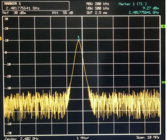

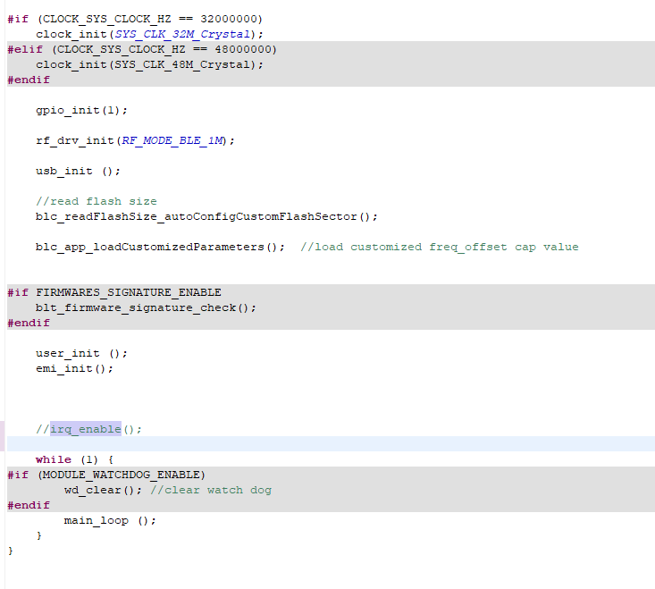

请问emi的测试demo是不是跟BLE master不能同时使用? 需要把irq_enable()这个函数注释掉频谱仪才有这样的波形。但是这个注释掉的话会影响到BLE master扫描。假如不能同时使用的话,那我要怎么进行切换呢?谢谢。EMI我参考的是B85_Driver_Demo下的BQB_EMI_Demo例程 image.png image.png

EMI测试完成后 reboot
