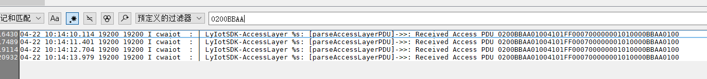

                 你好,现在用泰凌微mesh跟设备APP组网,只调用过一次mesh_tx_cmd_rsp_cfg_model(COMPOSITION_DATA_STATUS, rsp, rsp_len, cb_par->adr_src);   设备APP却收到四次COMPOSITION_DATA_STATUS操作码(0x0002)的消息(如下图),请问是不是默认有什么重传机制,我可以怎样关了重传,只发送一次?

在你开始发这个命令时,把g_reliable_retry_cnt_def改为0, 发完后还原为2(RELIABLE_RETRY_CNT_DEF)
