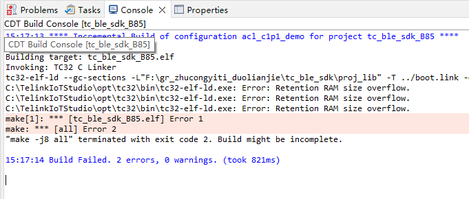

[BLE SDK] 新手求助retention ram是什么,怎么保证不会溢出

SDK及版本: tc_ble_sdk-V4.0.2.1
07db8633ca915005eb30a06a1f2818f.png 这报错的问题,多连接的sdk

 楼主| 发表于 2025-4-22 15:20:30 | 显示全部楼层 来自 浙江嘉兴
sram确定没有溢出,查看过list文件并计算过,

您好,在Handbook的 4.1 低功耗驱动 有介绍sram retention mode。报错信息提示Retention RAM size overflow,您需要检查lst文件中的vectors/ram_code/retention_data是否已经超过Retention RAM size
