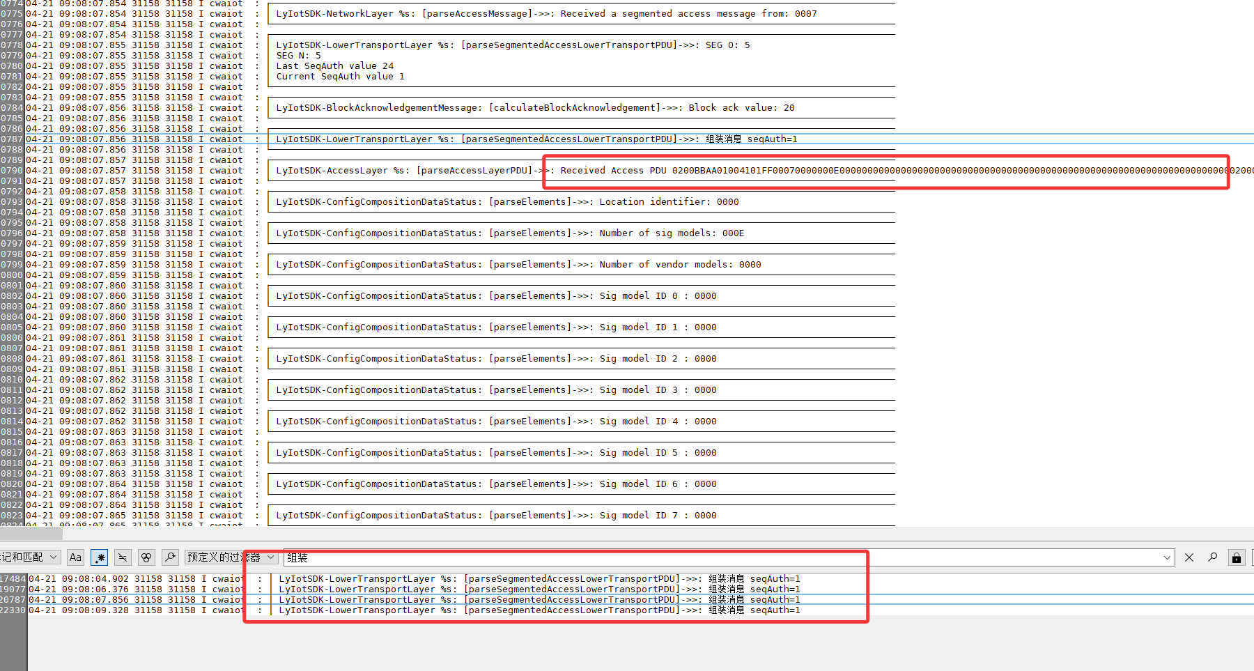

                         你好,现在mesh组网时,老是收到四条 0200BBAA01004101FF00070(BBAA是设的CID号),都是相同的,这四条消息阻碍了认证消息的发送,请问这些消息是有什么意义,我需要怎样屏蔽它们?

从组网流程看,这么长的数据是composition data page,但这个格式是错误的(model id列表都是0),你是改了composition data吗?

我修改了版本号和CID,是改过的,但没改之前也是这样,不知道为什么只调用一次发送接口,底层却发了四次

1. 版本号和CID通过修改宏就可以的,但你的这个composition data page中的model id列表内容是错误的。   2. 设备端的log打开看下是否收到了多条composition data get命令

只收到一条composition data get命令。
目前原因是这样,就是泰凌微发长包如果对方没应答,就会连续发四次,这个好像叫什么防掉包机制,请问怎么禁用这个重发机制?通过哪个宏或函数
