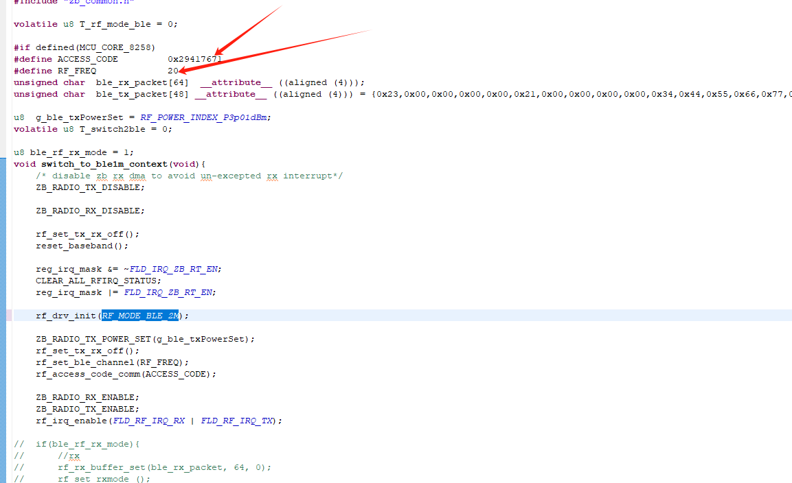

你好,我想用RF进行OTA提高速度,有些疑惑
1.如上图,#define RF_FREQ        20 为什么会收到#define RF_FREQ 35的消息,20和35不是两个信道吗?而且 20信道用的是rf_drv_init(RF_MODE_BLE_2M),35信道用的是rf_drv_init(RF_MODE_BLE_1M)。
2.10个客户端设备响应,1个服务端的时候,由于使用的是        rf_tx_pkt (ble_tx_packet)发送,是不是意味着没有通信仲裁,信息会因碰撞,导致服务端收到的响应数据不正常。
对于这种情况有什么好的处理思路吗?
