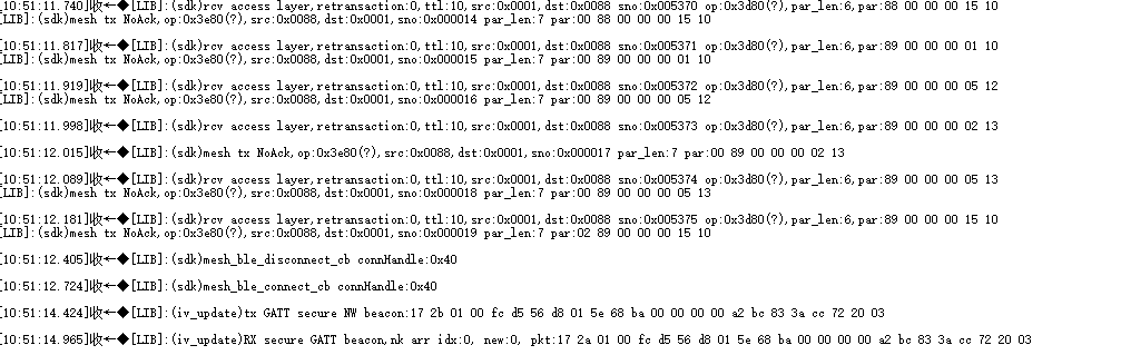

使用Switch工程编译后使用TelinkSigMesh app配网失败,失败表现在无法绑定key,默认的Switch工程中LIGHT_CNT为4,把LIGHT_CNT改为1之后就可以使用app配网成功。请问这是什么原因?
39
39
 楼主| 发表于 2025-4-14 11:08:25 | 显示全部楼层 来自 浙江杭州
为什么绑定第二个元素之后就断开连接了?
