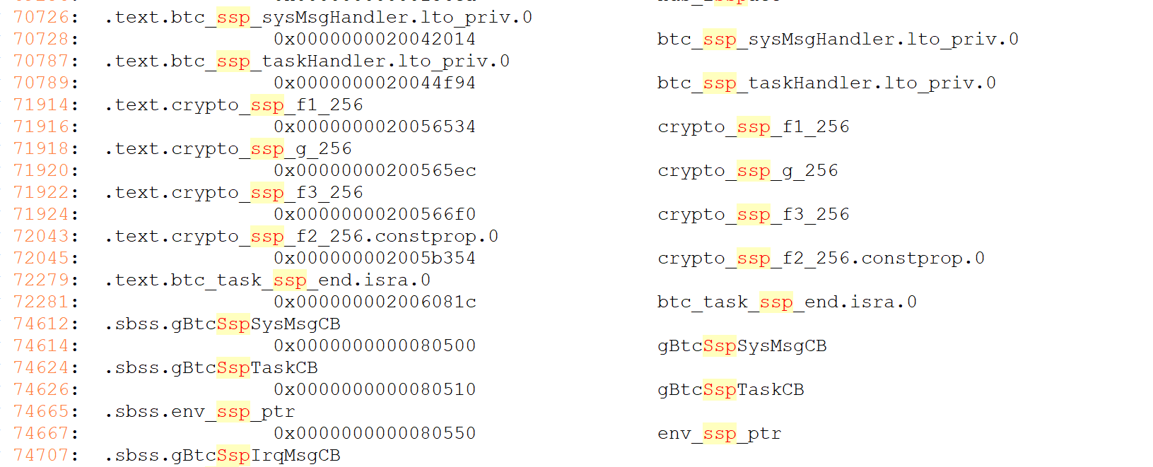

controller已经开启认证模式,IOS SSP authentication 方式5,IOS配对返回认证失败。
controller加密方式是否未完全开启,能否提供库支持?

版主你好,btble_dual sdk,ssp Authentication在ios下失败,android通过的,ios可能需求更高的认证机制,导致认证失败。能回复下处理的思路吗?

使用的是私有蓝牙协议栈,sdk controller的代码,感觉是少了部分ecc,和ssp初始化的代码。
遍历了下sdk,代码加入tlkalg_ecc_init(),问题没有解决应该是还少了部分代码。能帮忙处理下吗?如ssp的还需要做什么动作?
