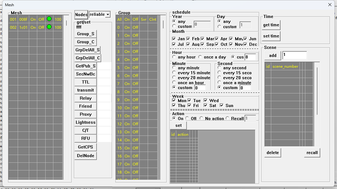

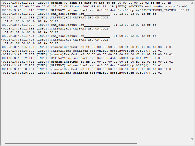

APP添加gateway_node进入mesh网络。gateway使用上位机工具可以添加新节点进入mesh网络,能看到当前mesh网络中的节点,但是gateway发送命令无回复。APP可以正常控制APP和gateway添加的节点。

网关固件里面需要把你的自定义指令做一下修改成你自己用的,就能解析出回复的数据了

请问具体是哪一部分呢?还有为什么gw编译配置就能正常打印回复,gw_node就不行呢?

谢谢指点,问题已经解决了,是tid注册字段没有修改。
