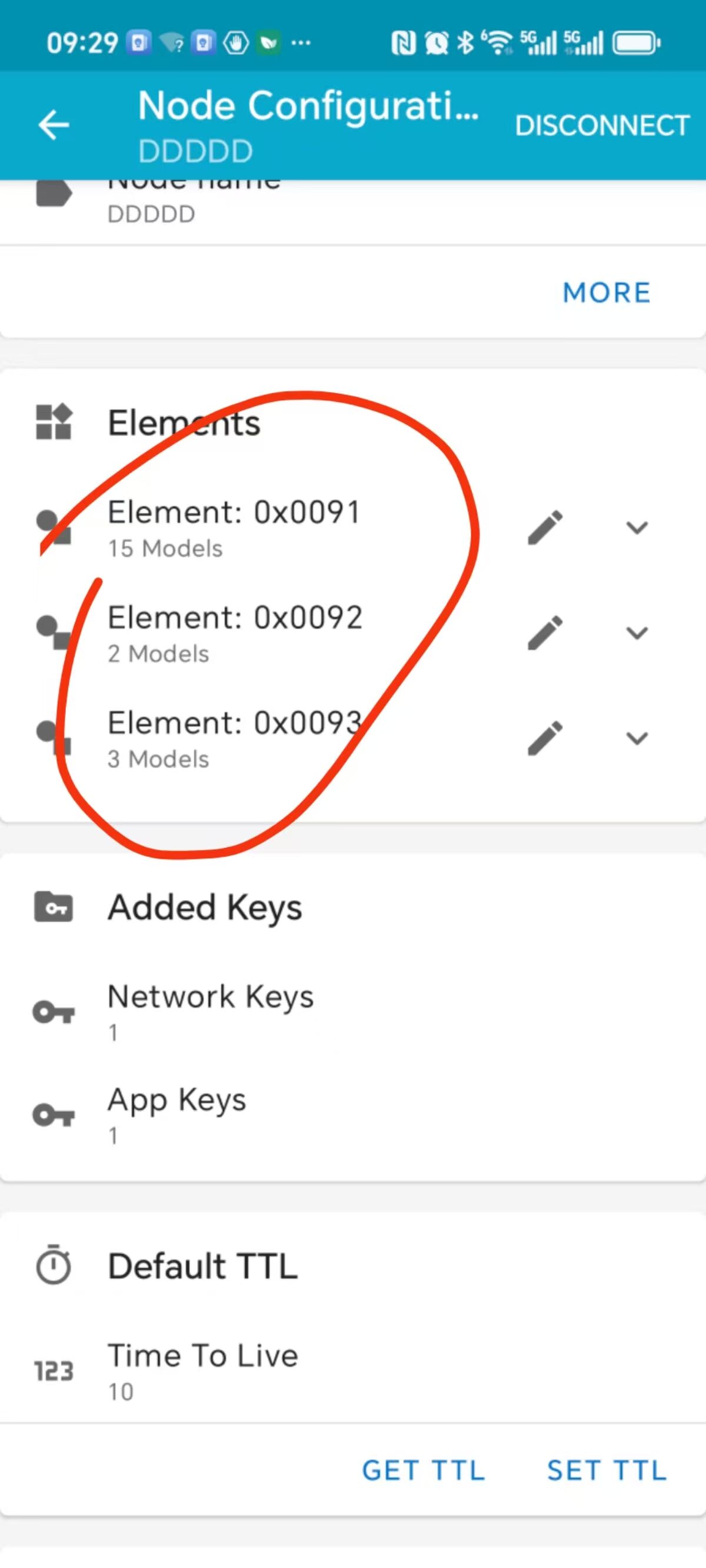

SDK及版本: tc_ble_mesh-4.1.0.1
                 你好,如图,我想删除某些不必要的Element中的models,请问在代码中需要怎样做,尝试过只屏蔽generic model.c中的项还是会显示;

这个是需要把model对应的宏关掉。

如果我只想保留vendor_model,是不是所有sig model都可以关掉?还是必须要保留哪些

handbook有对model做介绍,不需要哪些直接关闭宏
