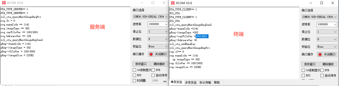

待升级固件的⽂件版本:0x10013002
当前的⽂件版本L:0x10013001

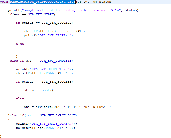

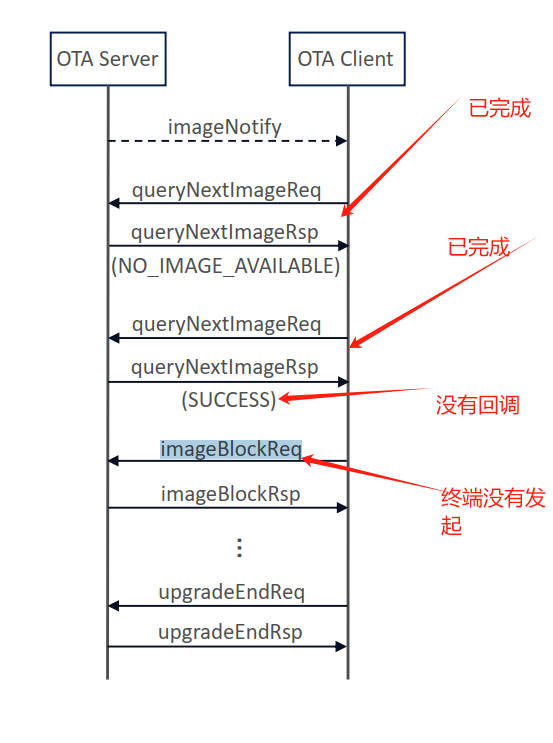

ZigbeeOTA中完成版本比对之后就卡住了,也不会跳到OTA回调函数:sampleSwitch_otaProcessMsgHandler,
client端发起 imageBlockReq请求的具体函数名是那个,我想看看client端会不会发起imageBlockReq请求
