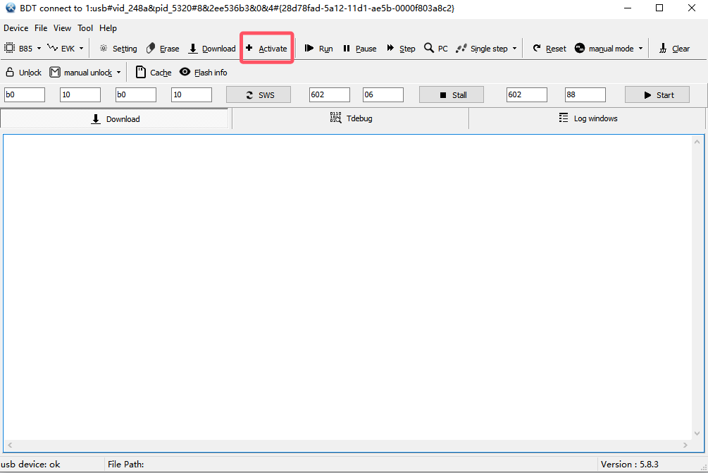

平台TLSR8258,  调试低功耗 时遇到一个问题。
因为实验原因,写了一段代码让系统上电后很快(15ms内)进入deep sleep mode,
造成了 后续此 开发板无法再通过BDT Tool更新固件。   有无合适解法将固件更新?

发表于 2025-4-7 18:41:32 | 显示全部楼层 来自 上海
如果您这边使用烧录器给开发版供电,可以使用BDT Tool 中Activate功能。

 楼主| 发表于 2025-4-8 13:33:40 | 显示全部楼层 来自 四川
谢谢,按照你的方法已解决!
