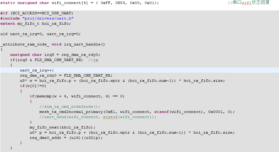

程序预想是通过串口回调向APP发送数据包,串口回调程序如下图所示。(灰色是编译器显示问题,实际HCI_ACCESS默认串口模式)

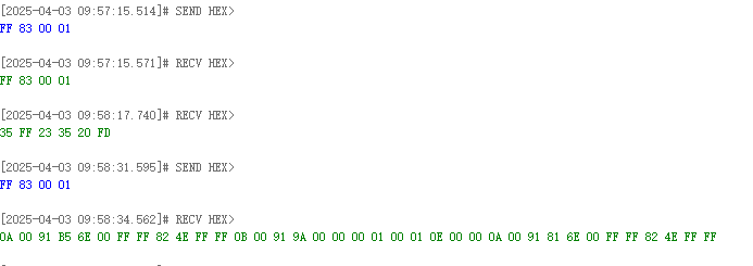

串口打印结果如下图所示
请问为什么蓝牙发送的是0x4E82命令,而不是设置的0x0211E1?
325

串口中断里面不允许调用发包接口
