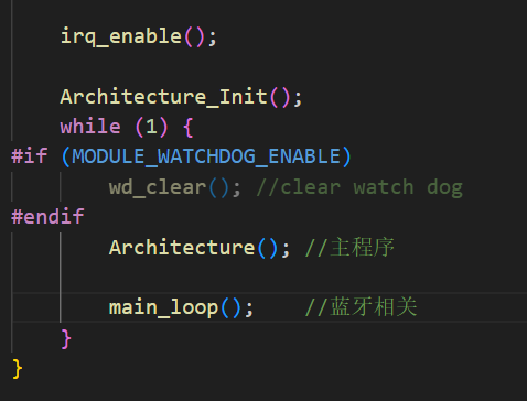

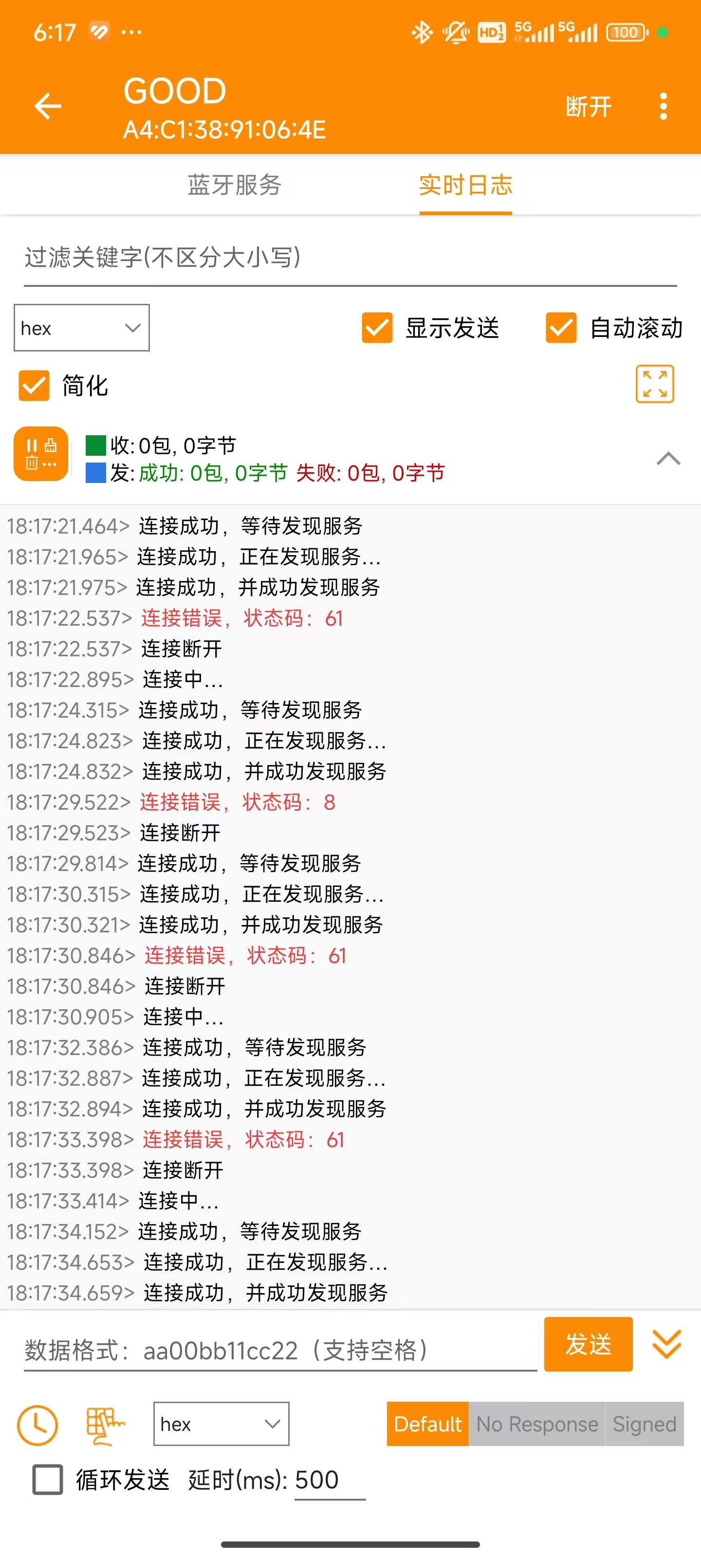

主程序和蓝牙的main循环一起执行后,程序似乎跑飞了,蓝牙调试助手和肉眼都可以看到芯片一直在复位,本身主程序和蓝牙都能单独正常运行,主程序和和蓝牙循环如下 4d8d5ee2e20b6822952d31952ffac62.png ,串口调试助手显示如下 4288e4d5b9fbbb3b4d54ec847407e86.jpg

你程序里面做了什么?

 楼主| 发表于 2025-4-2 12:32:55 | 显示全部楼层 来自 浙江嘉兴
TL_SW 发表于 2025-4-2 12:13
你程序里面做了什么?
这个我也不太会描述,1个1ms定时器,1个5ms定时器,三个pwm,1个八分频adc,只能确定单独的业务逻辑程序是没有问题的。经过测试我判断是adc有点异常,之前在5ms定时器里采集adc值,改成了软件定时器采集,现在是不会一直中断了,但是还是会半分钟中断一次,我是没有启用低功耗使能的,电流查出来也没有特别大的变化

你在中断里面执行的ADC任务吗?那可能是ADC任务执行时间长,阻塞了BLE中断任务
