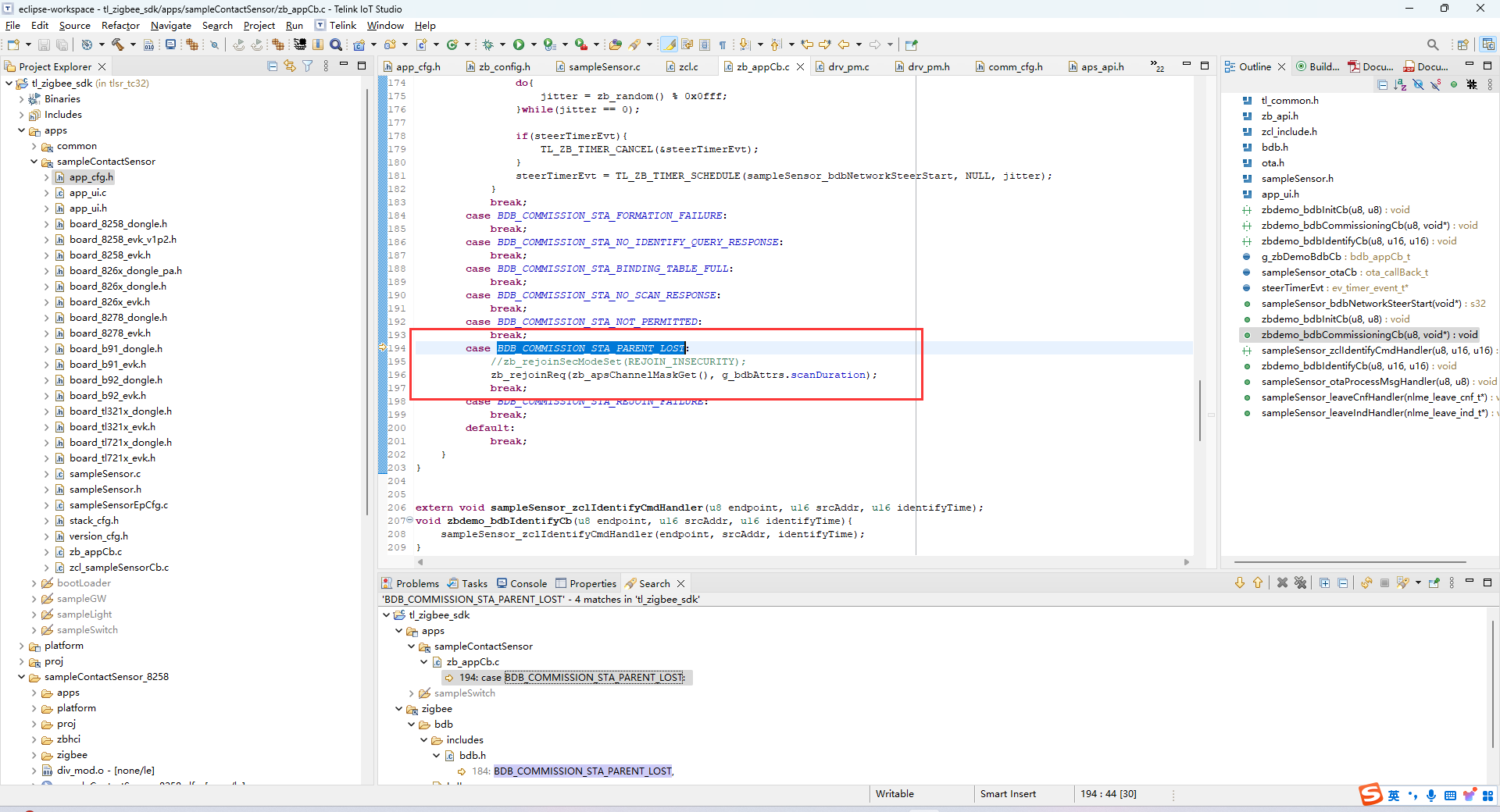

发表于 2024-10-22 14:22:55 | 显示全部楼层 来自 湖南
TL_YB 发表于 2024-10-21 19:37
你可以搜一下BDB_COMMISSION_STA_PARENT_LOST。
demo中的处理是触发BDB_COMMISSION_STA_PARENT_LOST事件 ...
您好,
是这个地方嘛,感觉它好像不起作用,我在将网关断电一会儿后再通电我的低功耗设备不能重连,按按键唤醒它也不行,的重新上电复位我的低功耗设备它才重连上
372
1188
1188
 楼主| 发表于 2024-10-22 17:26:18 | 显示全部楼层 来自 上海
PARENT_LOST事件并不是立即触发的。
它的触发条件是:
当ZED发现连续链路失败次数达到ZDO_MAX_PARENT_THRESHOLD_RETRY(默认5次)后,底层会发起orphan scan尝试回连,回连失败将触发PARENT_LOST事件。

发表于 2024-10-23 17:18:07 | 显示全部楼层 来自 湖南
它的触发条件是:
当ZED发现连续链路失败次数达到ZDO_MAX_PARENT_THRES ...
好的谢谢,后续我会接着测试一下,我目前发现是我网关断电马上上电终端它好像都重连不上来的感觉
