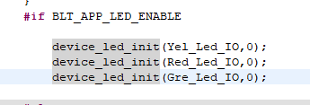

在使用LED管理的时候,只能添加一个IO口,控制一个LED吗?我现在有三个LED需要控制,有什么办法可以让三个LED都能按照配置运行?
我在初始化的时候,使用了三次device_led_init()函数,但是每次只有最后一个有效(可以按照led_cfg_t 配置的运行),如下图;
1742992055333.png ,

目前提供的LED管理范例只能添加一个IO口。
