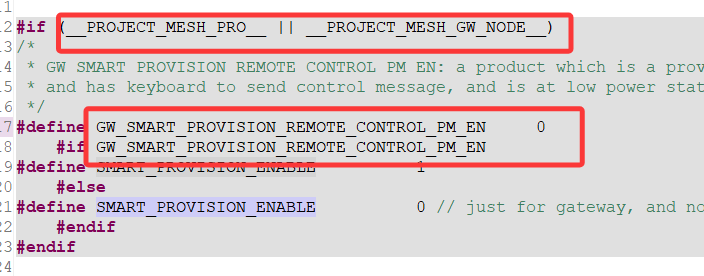

                 你好,handbook说一键配网需要打开 SMART_PROVISION_ENABLE,而SMART_PROVISION_ENABLE是被一些宏关联:
                 那么,请问我是要全部打开才能使用吗?还是另外定义#define SMART_PROVISION_ENABLE                         1就行?

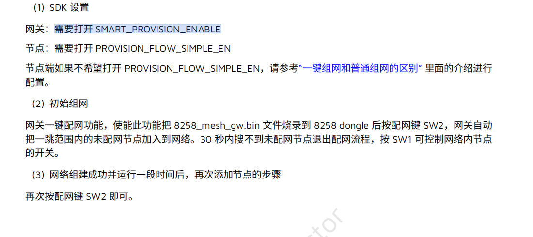

               按以上步骤烧录两个设备就可以配网是吗,等同于成功连接吗?(就是我在mesh_ble_connect_cb写了开灯的命令,但发现用sigmesh tool配网后,已经成功配网,但灯不亮的,不知道是什么原因呢,用手机APP连接灯是会亮的)

handbook 有详细介绍,请按照里面的步骤操作

我试了一下,按dongle的sw2,红灯不停闪烁,是代表什么?(mesh节点按了重启,provision还是红亮一直在闪烁)
