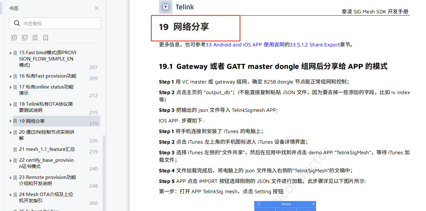

用gw_node的目的是什么呢。我理解的是你想网络共享,如果是这样的话,你可以参考下handbook章节

谢谢,还有我想问我能直接调用mesh_tx_cmd2normal_primary()函数给手机APP发送消息吗?

可以
