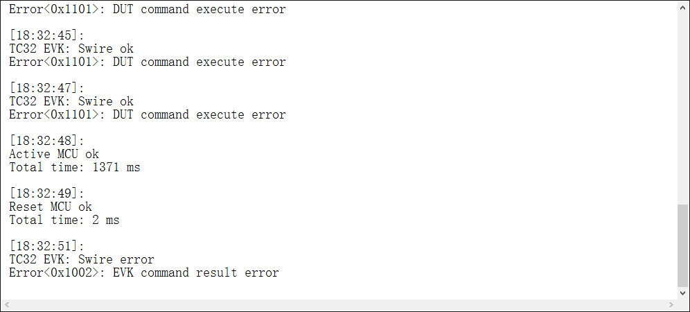

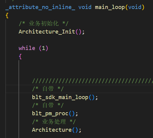

6d2343c79f5431c93744aaf5ef4998f.png bb32f869674f38a0ab595e7e7fd333b.png 我根据demo和自己的程序整合的主循环函数有问题吗?

无法烧录问题已经解决,在activate时给芯片断电,重新连接后即可烧录
