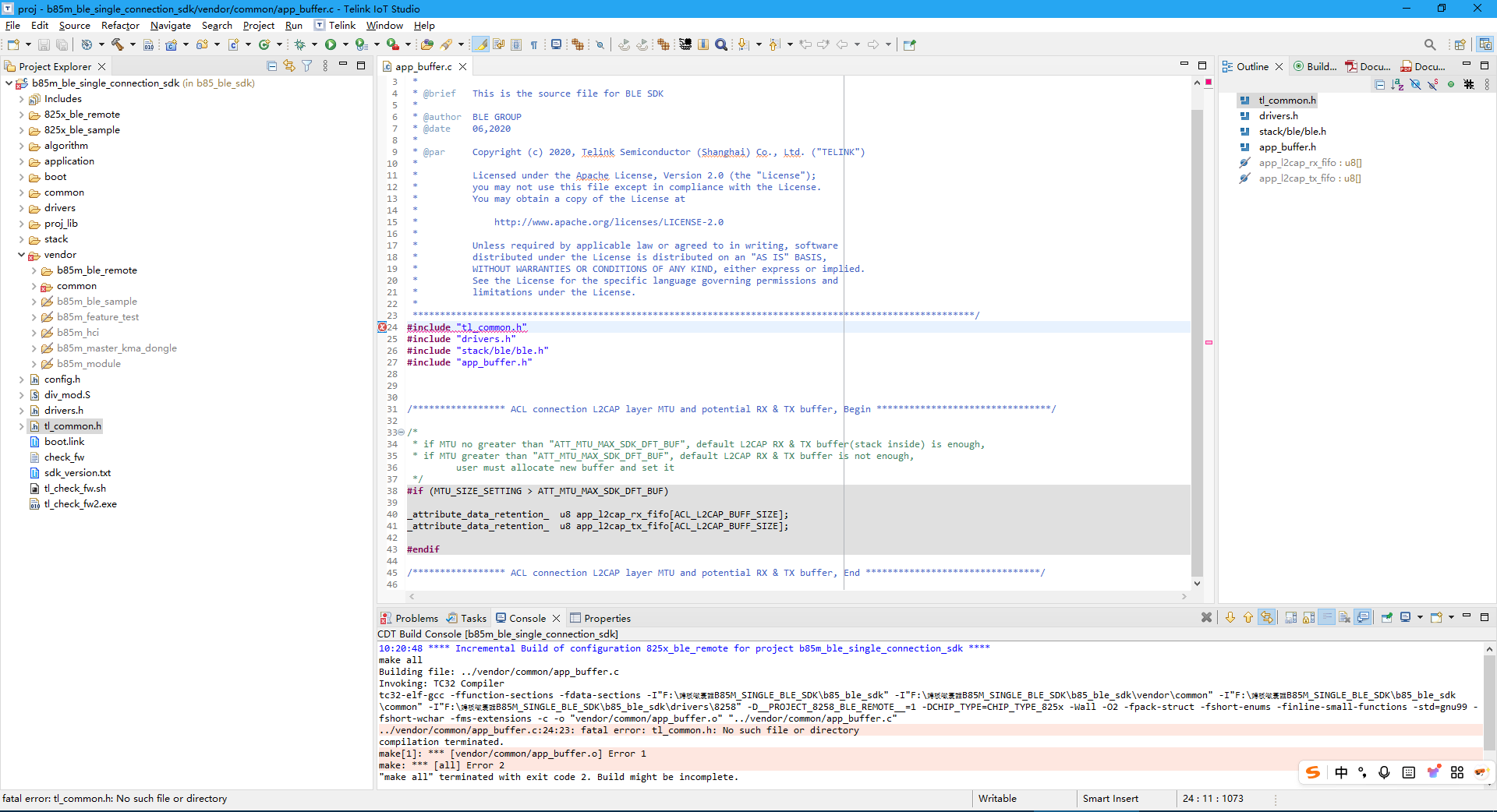

有可能是SDK所在的文件夹路径太深导致,可以尝试将SDK文件夹移动到磁盘根目录试一下,还有就是确保文件夹路径里面不要有中文。
