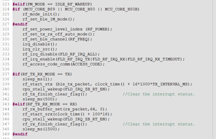

我目前在使用8355的芯片做一个项目,需要将8355芯片进入深度睡眠的模式,在接收到发射端发送出来的无线信号后可以唤醒芯片进行数据的接收,但是目前的问题是,进入深度睡眠模式后RF功能也是关闭的,请问:
1、有没有不使用定时器唤醒也能在接收到无线信号的时候也能立刻唤醒的方案?
2、假如只能使用定时器定期唤醒检测无线信号,我想问一下除去rx初始化以及稳定的时间,最短设置多少时间可以成功接收到一个无线信号?
3、我想尝试使用挂起模式,只打开RF功能,这个待机电流能去到多大呢?唤醒源又该如何设置?
4、我还留意到芯片内置了一个medc模块可以唤醒深度睡眠模式下的芯片,但是深度睡眠模式下RF功能又是关闭的,如何可以让medc接收到发送过来的编码呢?一定要再外接一个无线模块吗?
希望技术人员可以解答我的疑惑哈,我比较倾向1和4的方案的,实在不行再尝试2和3的方案,谢谢

我们现在有deep/deep retention/suspend/IDLE这几种模式。IDLE电流是比较大的。
1. 问题中的无线信号是RF信号吗?deep/deep retention/suspend不支持RF唤醒,IDLE可以支持RF唤醒。
3. IDLE可以支持RF唤醒,具体参考PM demo中的IDLE_RF_WAKEUP,B87的IDLE_RF_WAKEUP
4. deep/deep retention/suspend支持MEDC模块,是需要外接一个无线模块。
