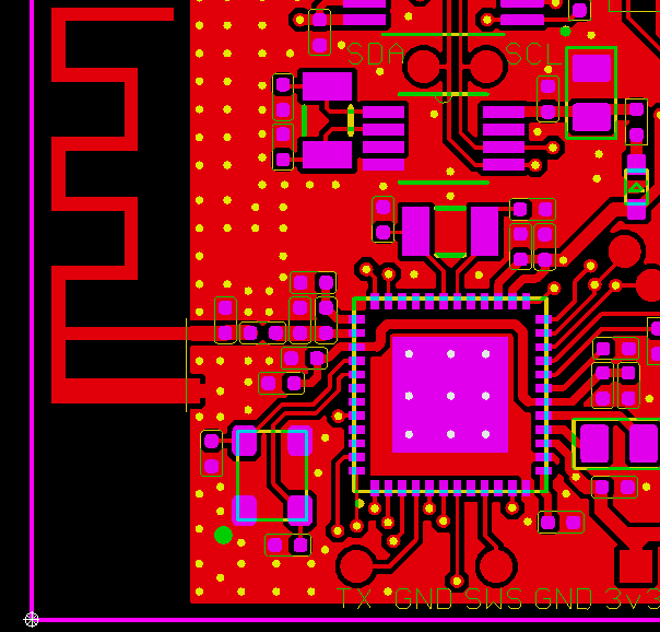

如题,TLSR8258做出来的板子,蓝牙信号很弱。原理图和走线基本参考的是官方demo, 近距离应该不至于这么弱吧,现在就在30公分处无阻挡,用手机扫到的RSSI都只有-90多dBm。手头没有网分和频谱仪,单从布局上能帮分析下什么原因吗?

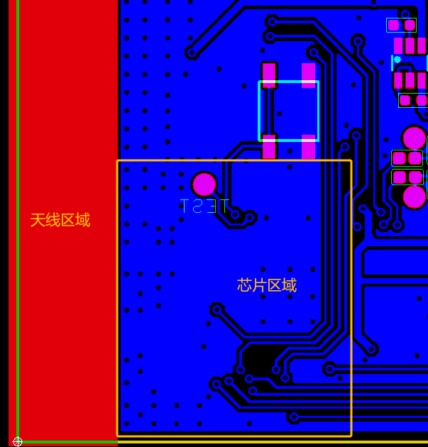

2层板板厚 1.0mm,图片是顶层、底层的布局图,原理图器件是完全参考的官方demo。其中因为空间有限, AVDD1V2的布局也是参考的官方的开发板走的。

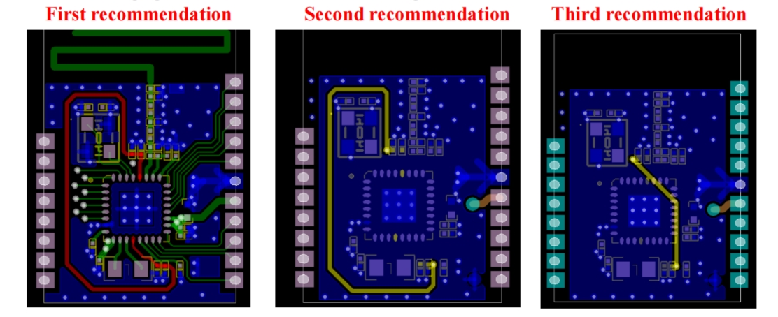

AVDD1V2是射频电源,其在 PCB 上的走线方式对射频有很大影响,走线必须尽可能远离 MCU,但也要避免过长。有如图以下三种方式可供参考。
另外,请确认RF通路是否有做50Ω阻抗控制,是否调过匹配?软件中是否有将发射功率设置为最大10dBm?
