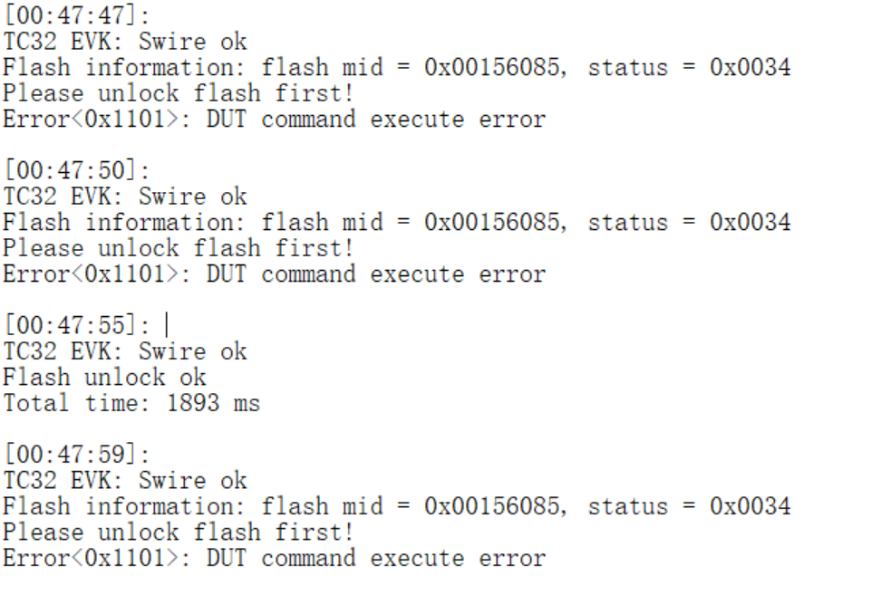

开发板烧过几次,但现在可以读FLASH和下载到SRAM,不能擦除和烧录FLASH,Unlock了也不行。

由于开发板VBAT和3V3跳线缺失,导致主板供电异常,芯片不能执行擦除操作。
