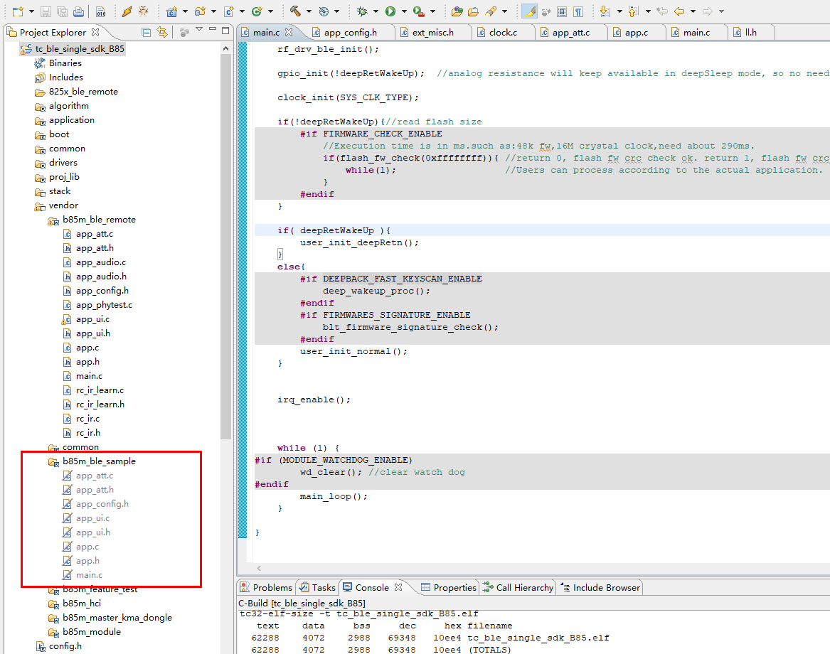

发表于 2025-3-13 20:20:57 | 显示全部楼层 |阅读模式 来自 河南郑州
芯片型号: 85
导入SDK。这些是灰色的。怎么样才能设置成为不是灰色的呢

发表于 2025-3-17 09:24:26 | 显示全部楼层 来自 上海
你当前active的demo是remote,所以sample这些文件在当前状态是排除编译的。如果需要这些文件不是灰色的,可以设置active的demo为sample
