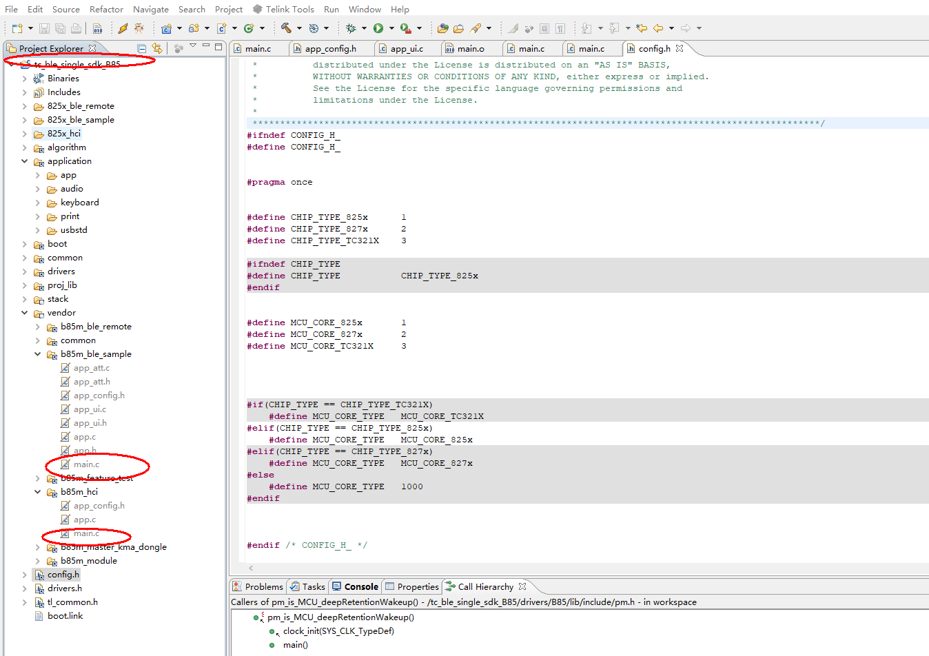

image.png 下载了SDK. 导入到IDE里面, 是直接把有所的sdk都导入么? 还是怎么导入呢?  我把全部的都到入了。但是里面又有很多man.c  不知道编译的是哪一个?  有没有入门教程。 让我可以编译第一个工程呢?

编译时只会编译你当前active的demo中的main,不会有冲突
