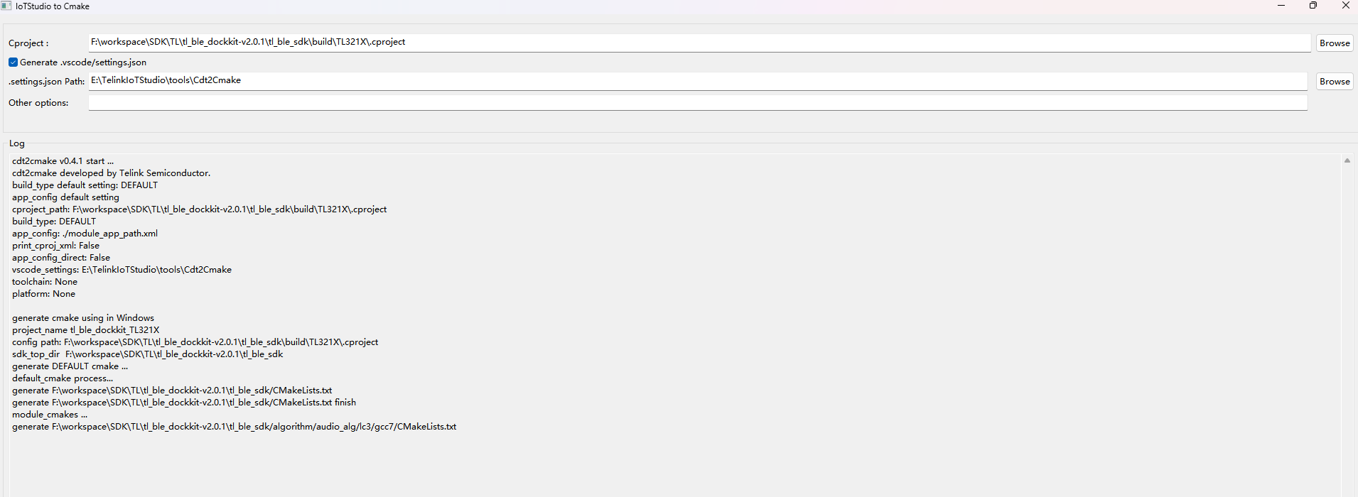

[IDE工具] Telink IoT studio 无法转换成cmake工程

Log 表明已经生成了 CMakeLists.txt,路径见最后一行 log,一般与你的工程根目录在同一位置,拿到 CMakeLists.txt 文件后就可以用任意的 CMake 开发环境打开,如 VS Code
32
32
 楼主| 发表于 2025-3-13 18:48:52 | 显示全部楼层 来自 广东深圳
但是 vscode settings.json这个文件没有生成成功。

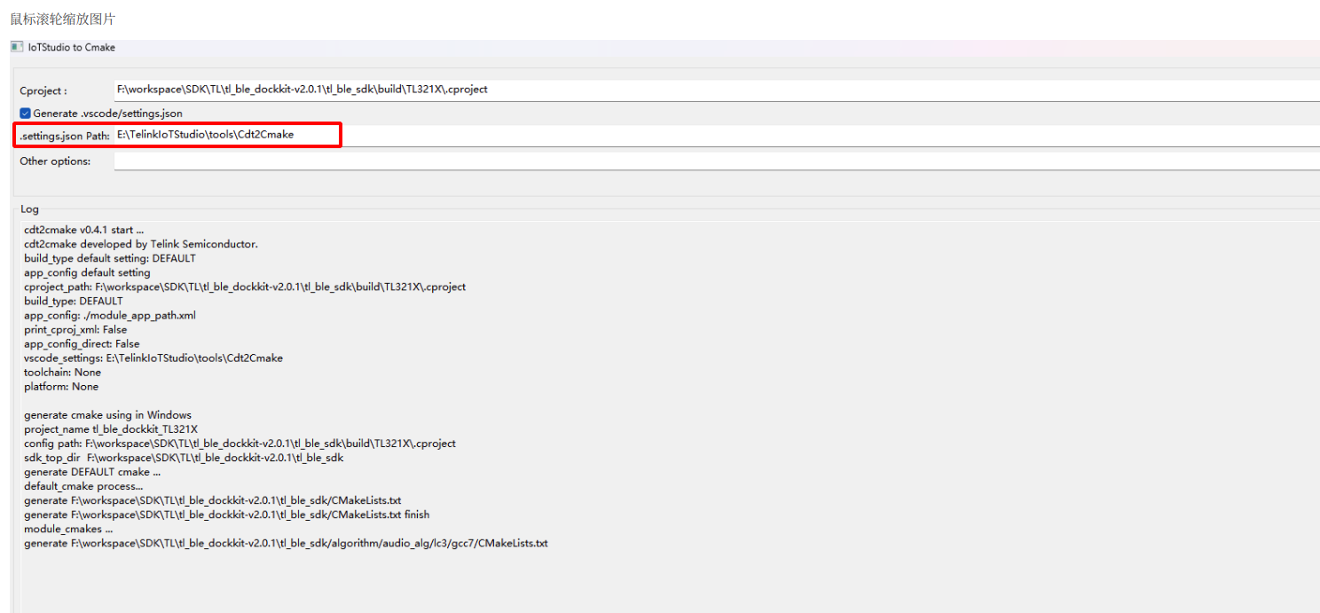

发表于 2025-3-14 15:25:06 | 显示全部楼层 来自 上海
生成在了这里
