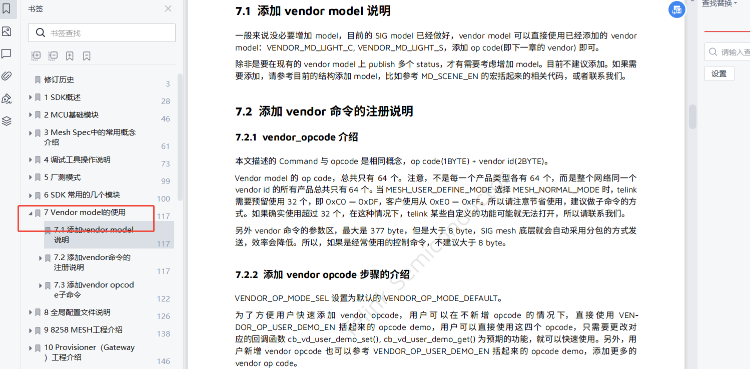

发表于 2025-3-14 10:56:24 | 显示全部楼层 来自 广东深圳
可以参考“泰凌 SIG MeshSDK 开发⼿册”的第七章节
53
64
495
495
 楼主| 发表于 2025-3-17 08:46:16 | 显示全部楼层 来自 广东
好的,谢谢
