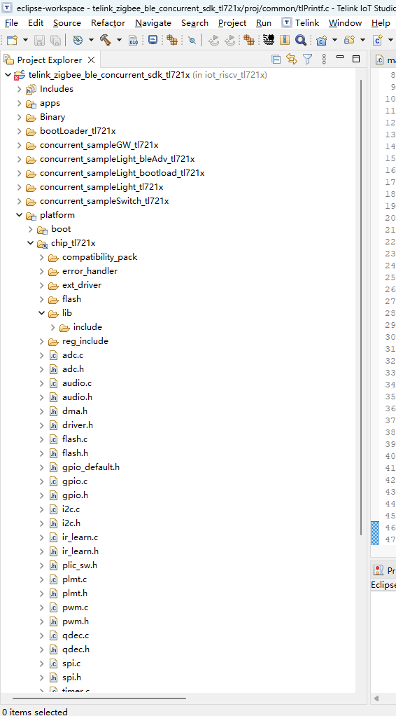

这个系列的芯片有debug教程吗?官网文档只有TLSR9系列的debug教程,我尝试了多次不适配。还有那个有这个芯片的外设demo吗?我这个SDK包里边只有各个外设的.c文件,比如说串口,我是要自己去配置那些函数吗?

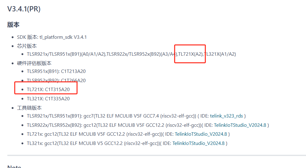

TLSR9系列的debug流程都差不多,区别在于你用的这个SDK可能在汇编和初始化中将gpio shutdown了,导致jtag引脚用不了debug功能,还有一处需要注意的是你需要在初始化结束前打开RC24M时钟 。
你看下驱动的SDK:Release V3.4.1 · Telink Semiconductor/tl_platform_sdk - Gitee.com
