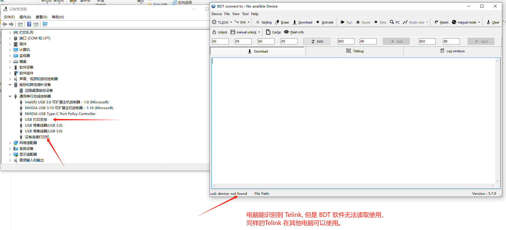

发表于 2025-3-5 09:55:11 | 显示全部楼层 |阅读模式 来自 中国
1、电脑驱动已经正确识别
2、BDT工具识别不了Telink
3、同样的Telink在其他电脑可以正确使用

发表于 2025-3-5 22:51:13 | 显示全部楼层 来自 中国
可以尝试下面的方法:
1、对比下两台电脑在设备管理器中的不同表现
2、关闭杀毒软件和豆包

发表于 2025-10-24 11:55:55 | 显示全部楼层 来自 广东深圳
我也遇到这个,问题发现和我之前装过的打印机驱动有关系。后面我在开了个win10的虚拟机,直接在虚拟机中识别BDT是可行的。我暂时用的这种办法。
