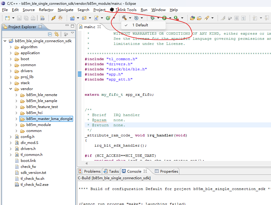

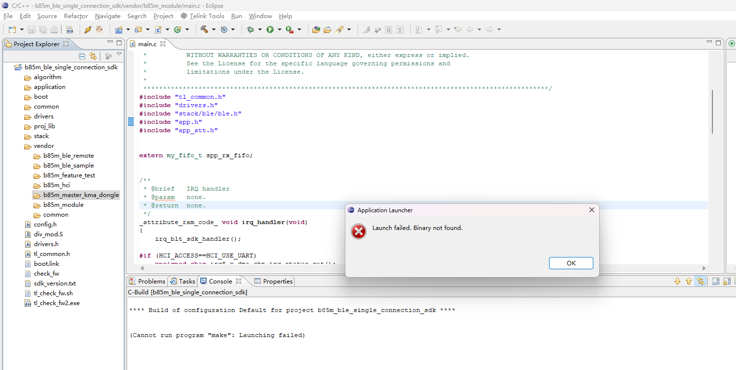

image.png image.png 为什么我这个小锤子这只有一个default,我看那个教程里面有很多其他型号的选项,然后我运行一直说找不到二进制文件,我装了好几个IDE都是这样的问题,有没有董哥叫一下

发表于 2025-3-4 15:10:57 | 显示全部楼层 来自 江苏徐州
需下载最新的Telink IDE Studio

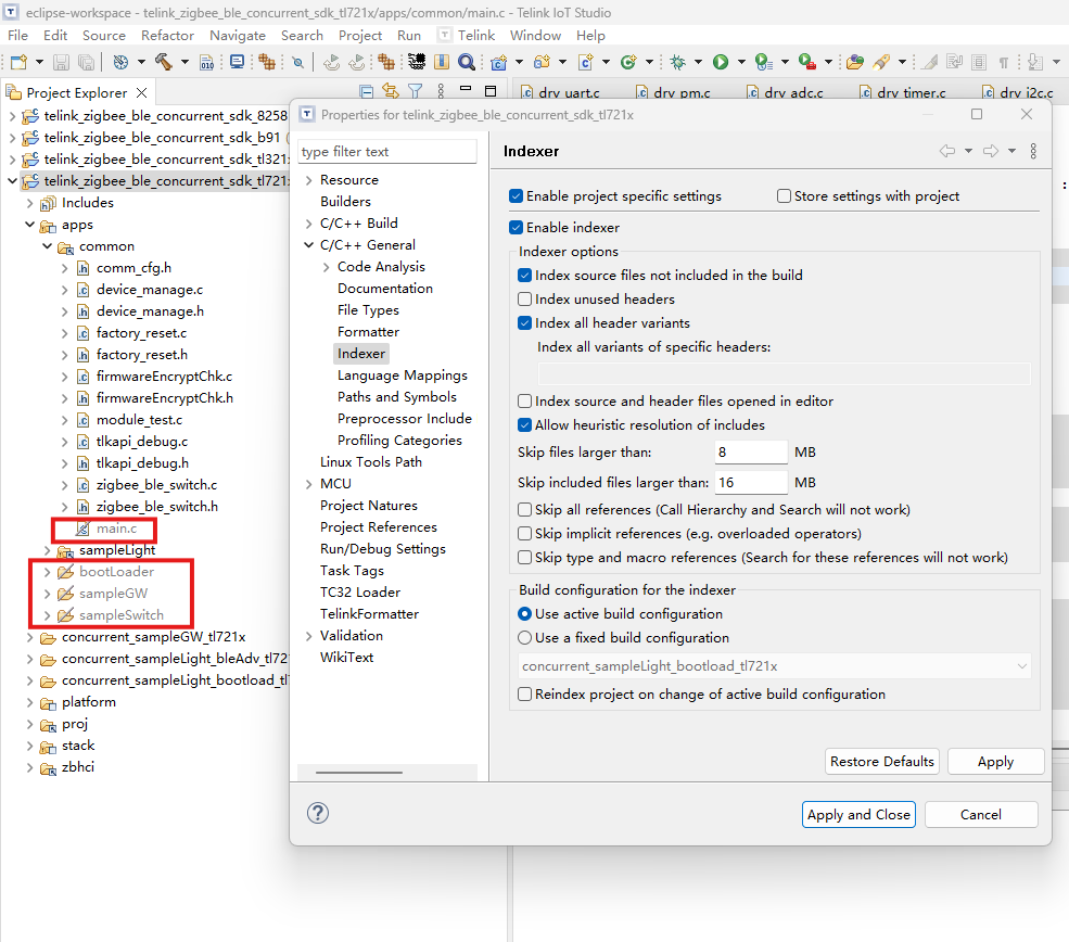

OK上一个问题解决了,但是遇到一个新的问题,有些文件是灰的,我按照一些文档的操作步骤进行一些设置还是不行,有解决方法吗

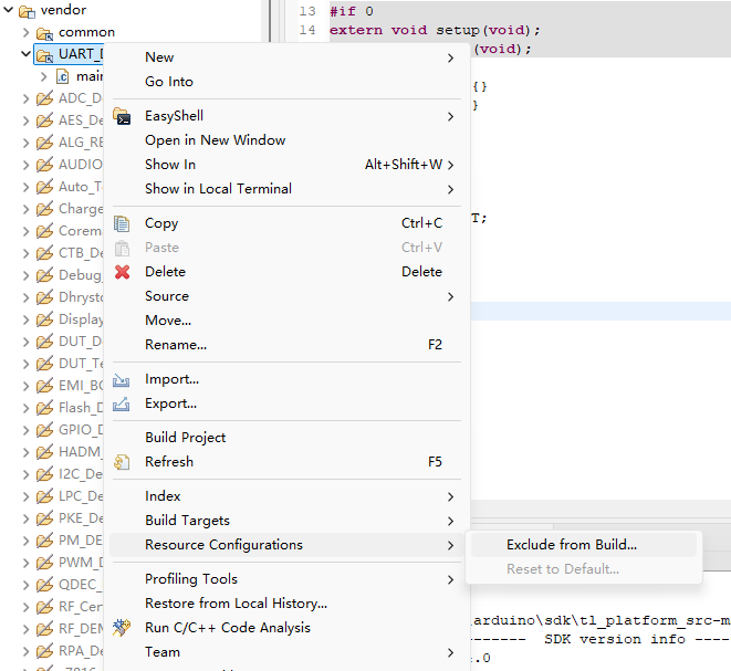

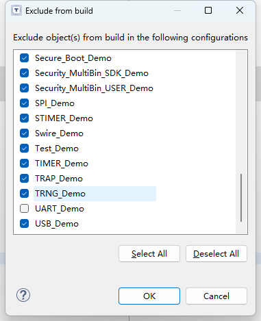

发表于 2025-3-4 15:41:24 | 显示全部楼层 来自 江苏徐州
这个就是工程设置就是这样的啊,你打开的话会编译报错。
如果你非要打开的话,可以按下图提示去操作
