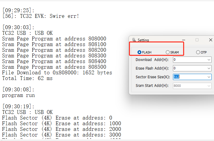

打开小盒子,按住FALSH RESET按键失能FLASH,插上USB,打开BDT,选择USB连接,目标芯片是8266。setting处选择sram下载,下载提供的ram bin,点击reset让其运行起来后,setting处改为flash下载,擦除flash再下载固件到flash

 楼主| 发表于 2025-3-17 10:28:53 | 显示全部楼层 来自 浙江宁波
admin 发表于 2025-3-5 22:59
打开小盒子,按住FALSH RESET按键失能FLASH,插上USB,打开BDT,选择USB连接,目标芯片是8266。setting处选 ...
好了,谢谢

发表于 2025-3-25 11:05:13 | 显示全部楼层 来自 广东佛山
解决了,非常感谢

发表于 2026-8-24 10:15:08 | 显示全部楼层 来自 上海
we_4447492066 发表于 2026-8-21 23:00
救活烧录器是什么意思? 还是no evk  device , 指示灯也不亮
能否提供你现在的工具界面提示信息?便于我们判断你现在的烧录器状态。
另外,上面帖子提到的方式,用于烧录器固件升级错误导致的烧录器失效等类似问题,目的是要将烧录器现在的flash程序擦除以达到激活烧录器,并重新烧录正确的固件。若你也是类似情况,可以按照上述详细步骤操作。
