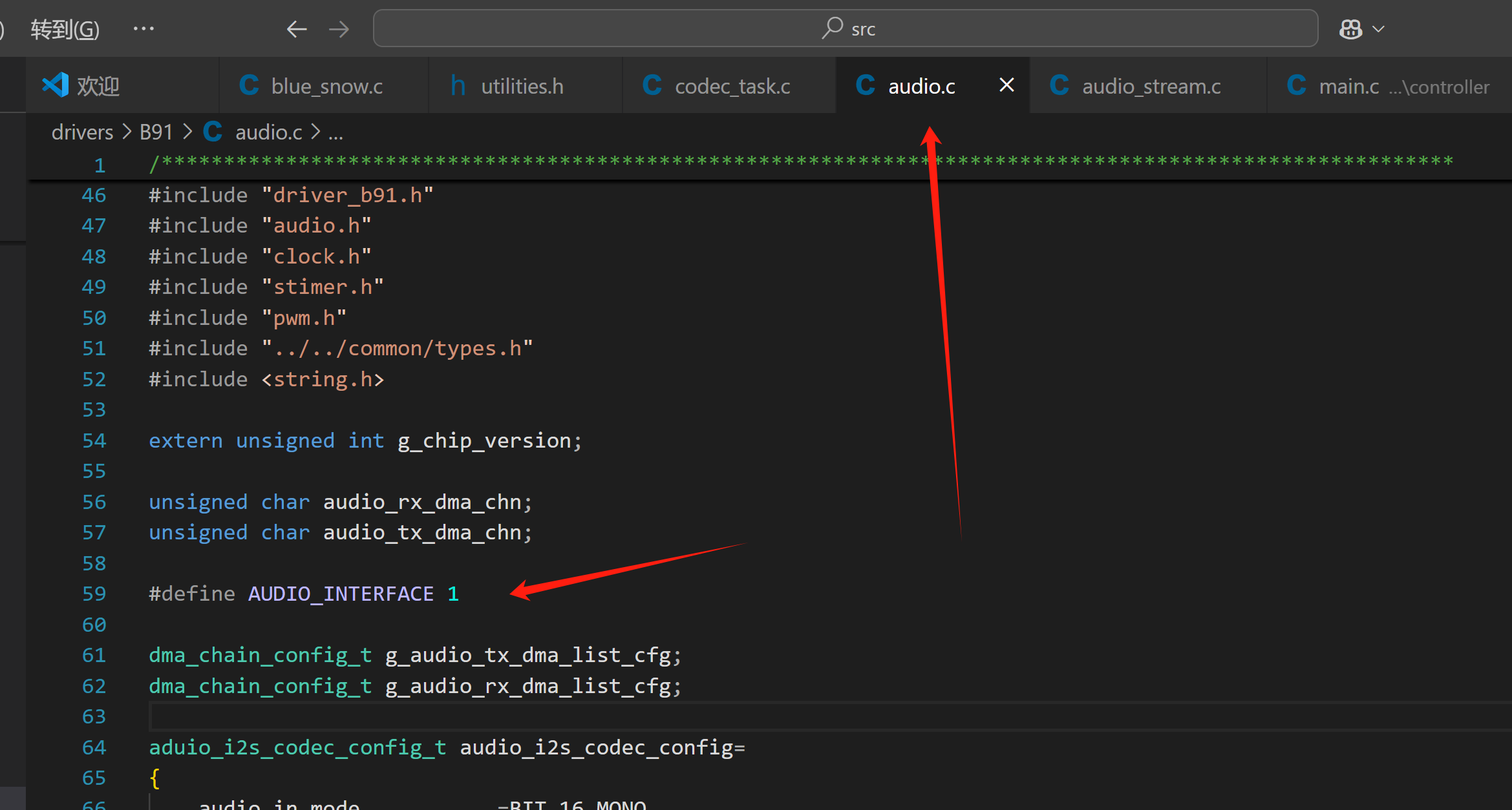

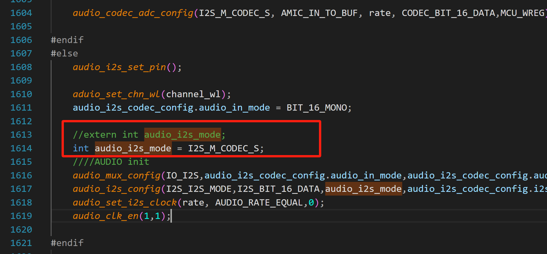

 楼主| 发表于 2025-2-27 13:10:17 | 显示全部楼层 来自 广东深圳
改成I2S 按照图片这两个地方改下即可

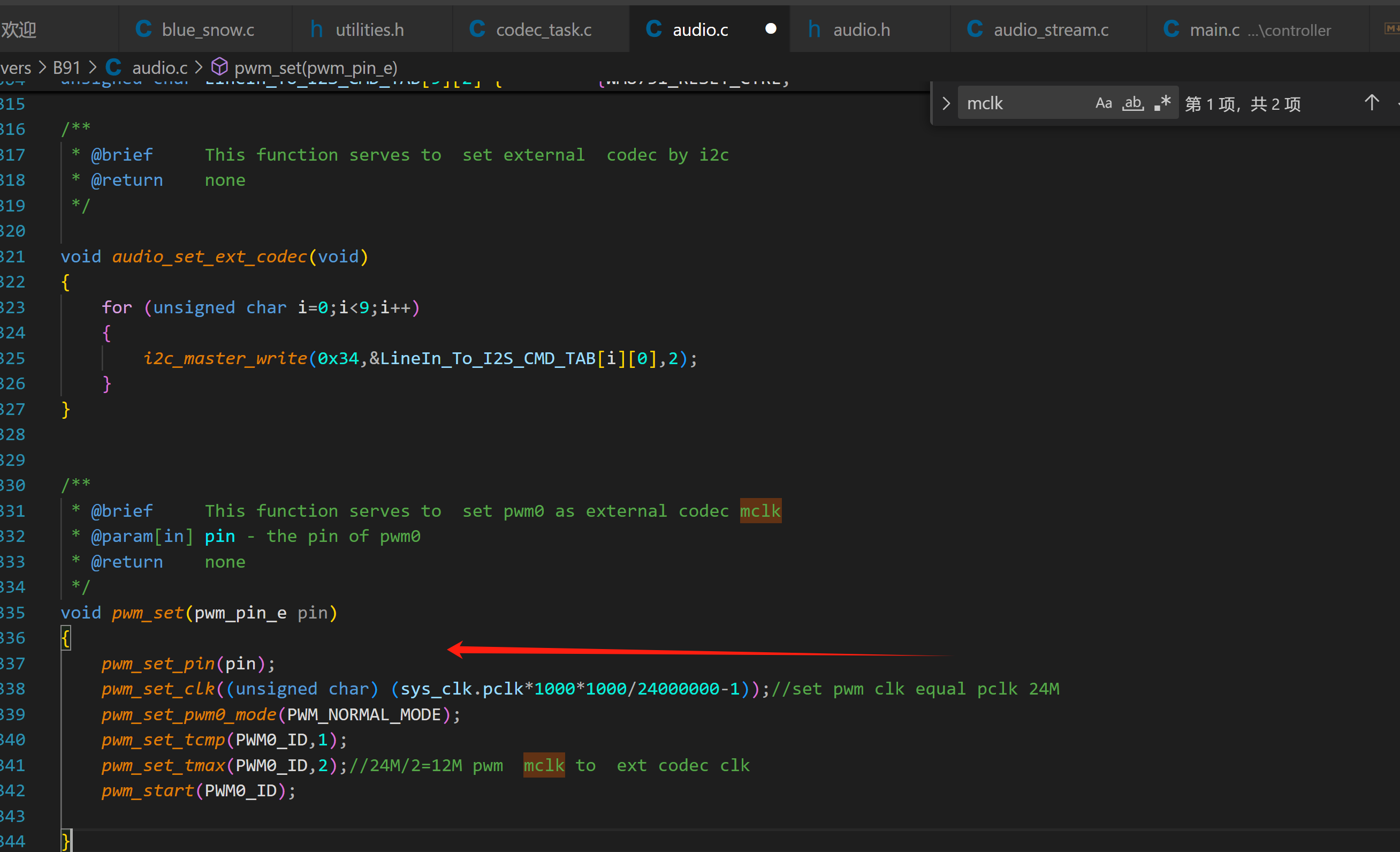

 楼主| 发表于 2025-2-27 13:15:08 | 显示全部楼层 来自 广东深圳
MCLK调用这个函数  输出PWM 来做MCLK输出

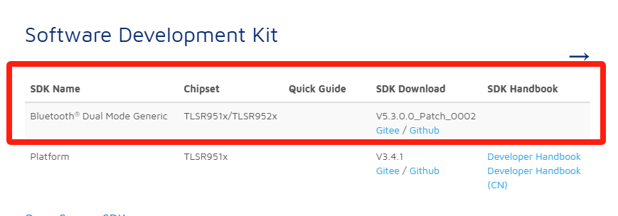

 楼主| 发表于 2025-2-27 14:55:30 | 显示全部楼层 来自 广东深圳
经典蓝牙SDK下载这个
