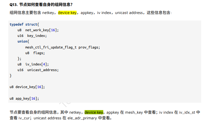

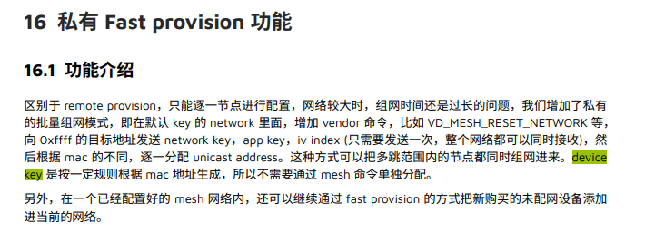

handbook 里面搜索就能搜到。
这个是handbook的链接~:https://wiki.telink-semi.cn/doc/ ... oper%20Handbook.pdf
