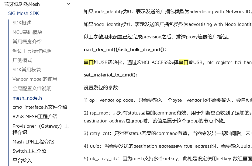

发表于 2025-2-13 14:54:35 | 显示全部楼层 来自 广东深圳
sdk 有的
