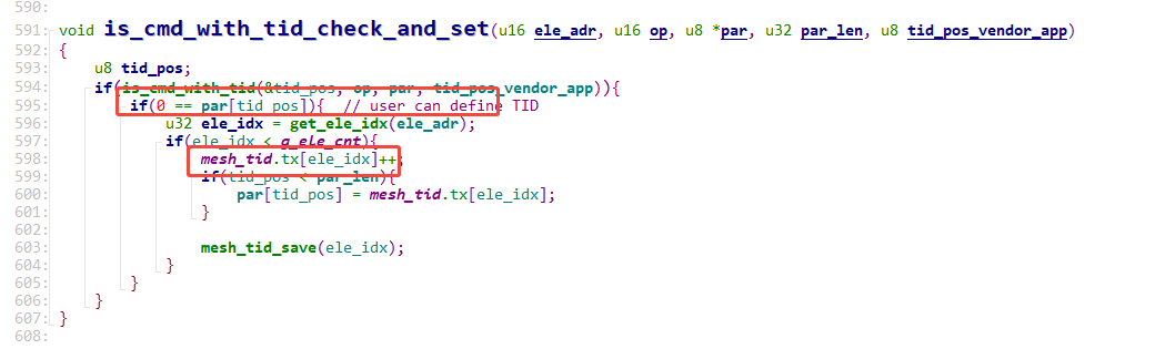

SDK使用8258_mesh_gw_node,通过调用API mesh_tx_cmd2normal_primary(G_ONOFF_SET, (u8[]){onoff, tid}, 2, unicast, 1);发送消息格式包含tid的消息,从int is_retransaction(u16 adr, u8 tid)函数中看,设备端会缓存六次消息,如果消息来源地址和tid一致就认定重传,不会执行on/off。
而当只发送onoff不发送tid时,设备端经常会认为这是retransaction,不改变light_res_sw从而light_res_hw不变,on/off不执行。
请教有什么方法可以发送时只设定onoff,不手动设定tid,tid自动累加或者基于地址自动更改?感谢。

access_cmd_onoff,可以参考这个函数。使用方法可以查看已经调用的地方
或者如果不想手动设定tid的话,可以在调用你这个函数的时候,在tid字段填0,在发命令的过程里tid就会自动递增。如果需要手动设定,则把tid字段设置为非0。具体原理可以参考下面这个函数。
