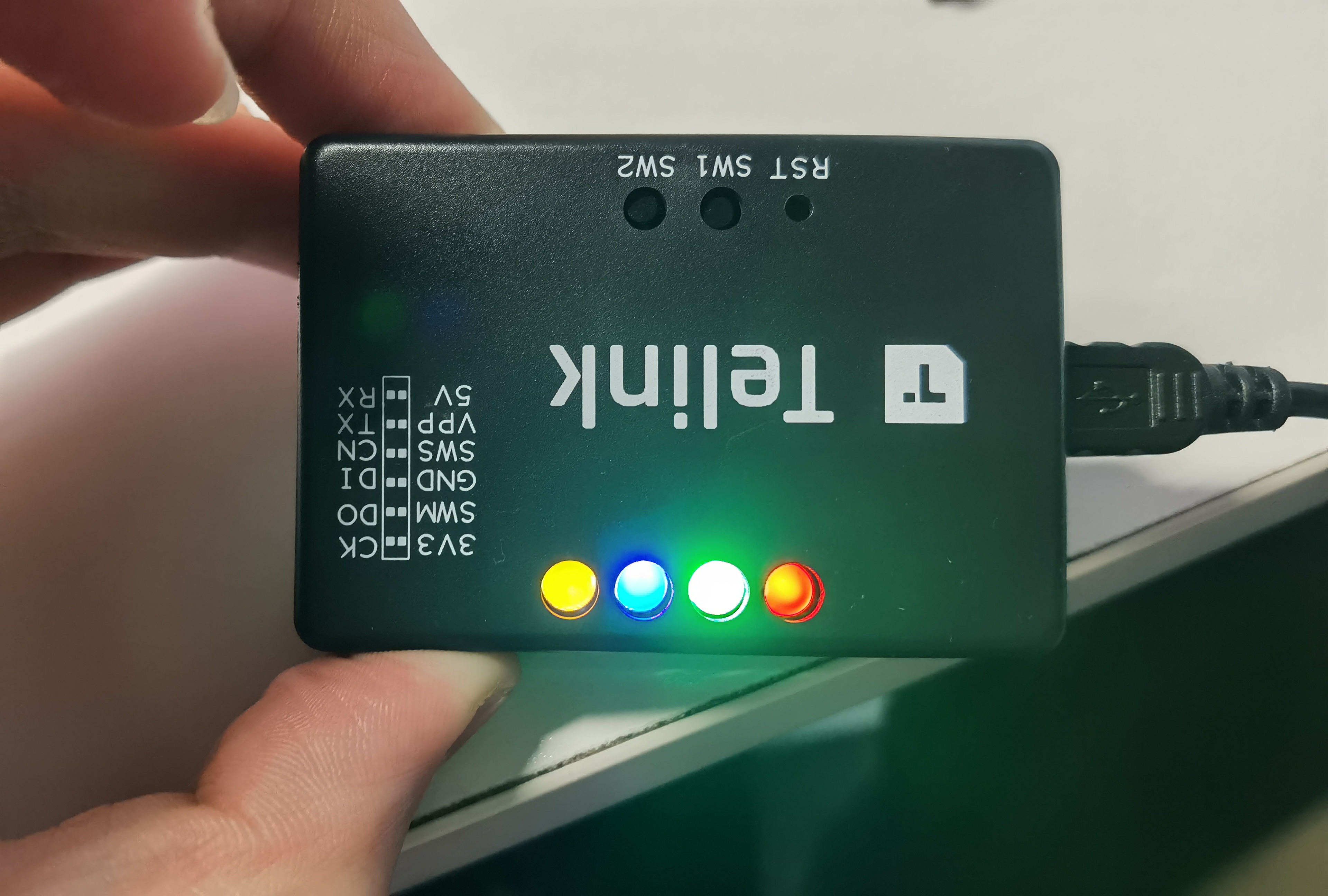

异常情况如下图所示,RST按键按下无反应,请问有什么方法能解决问题吗?

四个灯全亮代表usb 枚举未成功。拔插一下usb 或者换个usb口在插一下。

谢谢回复,是我的电脑usb接口坏了
