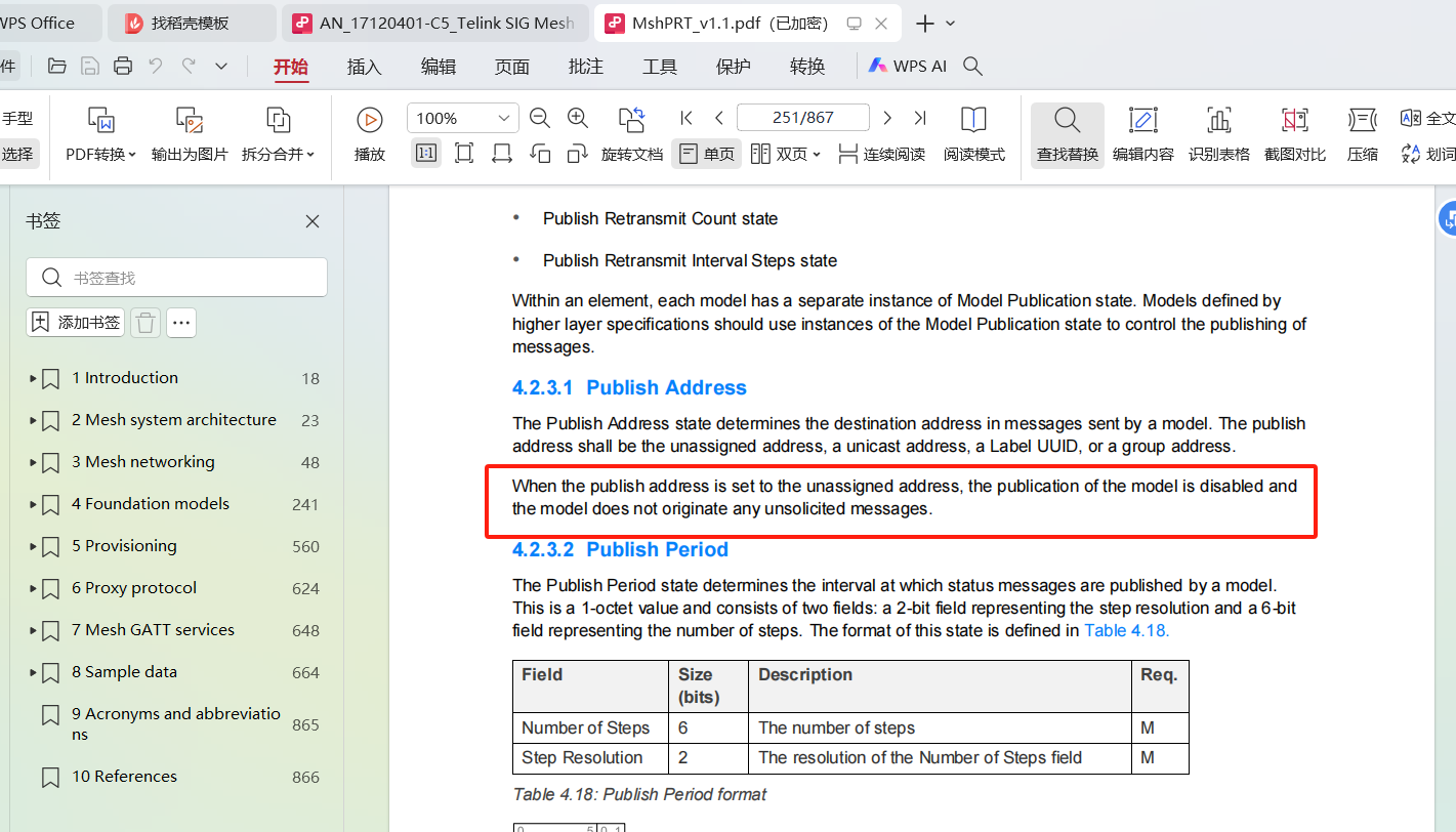

如图,让我通过“CMD_NO_STR(CFG_MODEL_PUB_SET, 0, SIG_MD_CFG_CLIENT, SIG_MD_CFG_SERVER, mesh_cmd_sig_cfg_model_pub_set, CFG_MODEL_PUB_STATUS)”配置模型状态改变后发布(上报)给网关,Publish Period = 0,配置成功后,设备每次状态改变网关都能收到。
但是当网关不想收到时,有什么方法可以取消,没有找到相关op?请指教,谢谢。

发表于 2025-1-20 14:18:27 | 显示全部楼层 来自 广东深圳
使用这条命令将publish地址设置为0就行
