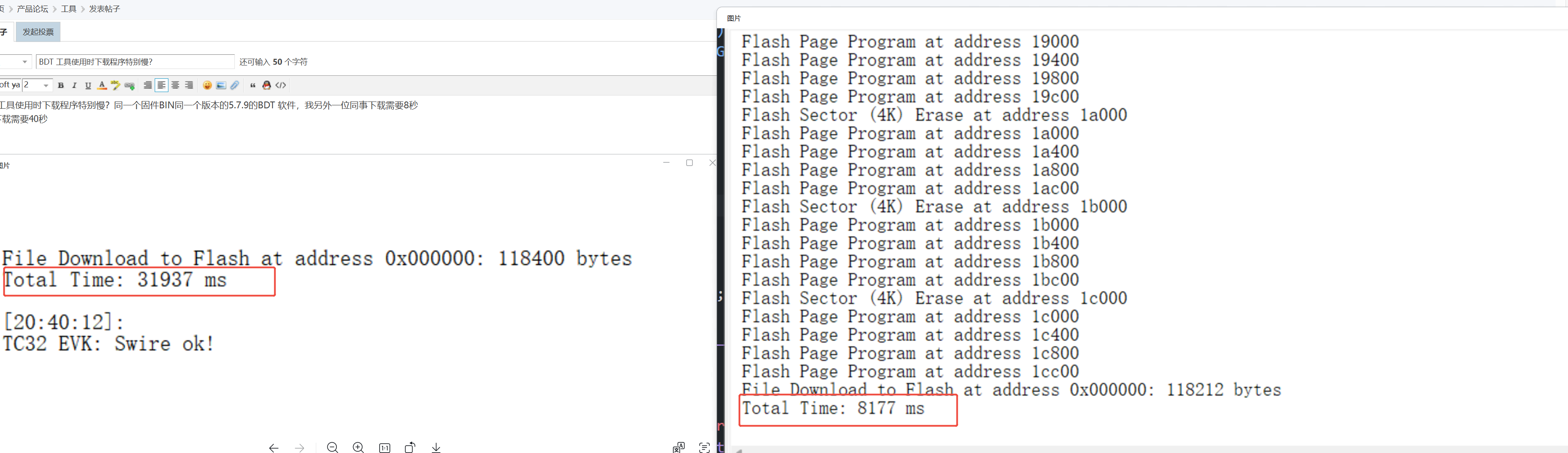

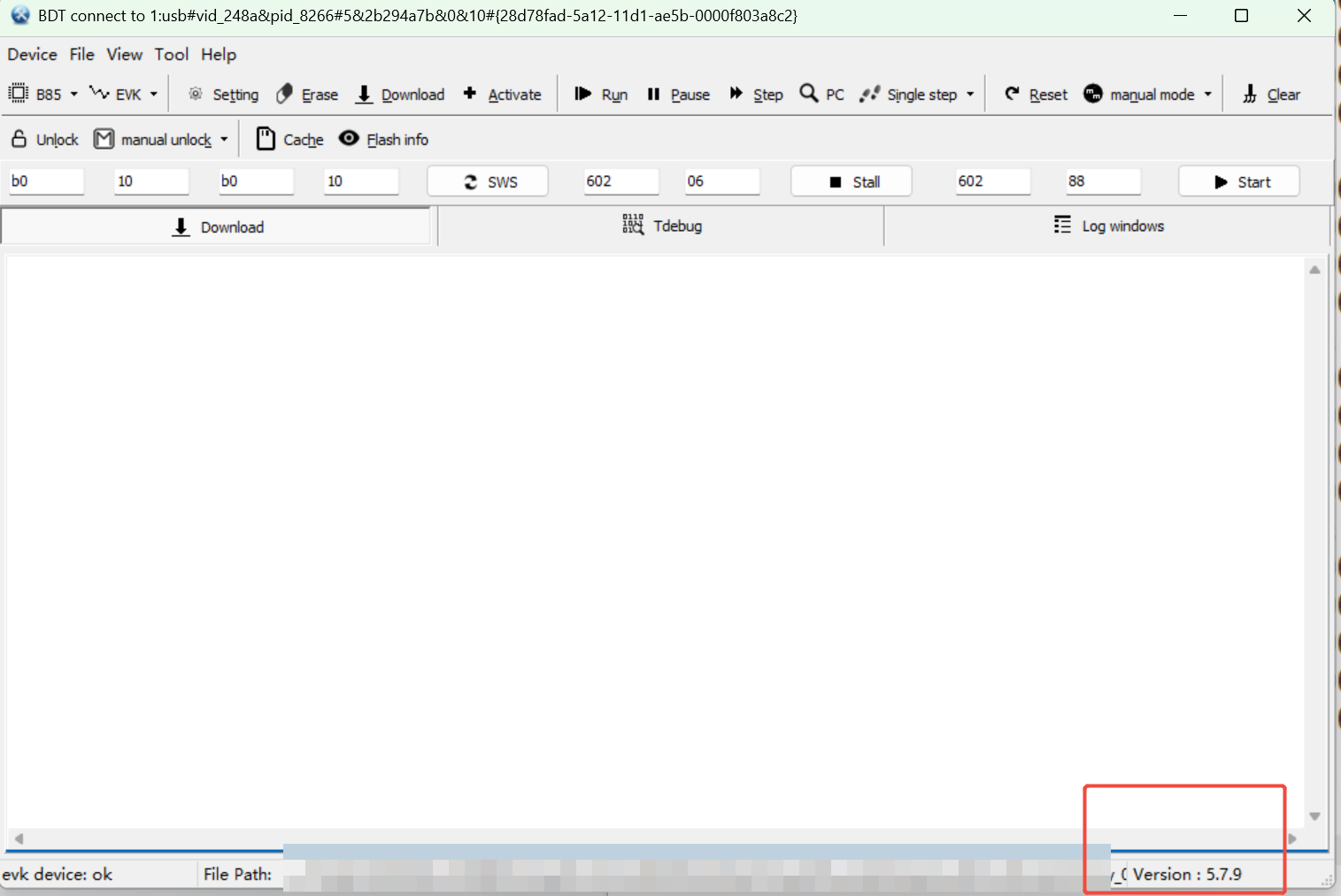

   BDT 工具使用时下载程序特别慢?BIN大小差不多的固件,同一个版本的5.7.9的BDT 软件,烧录器使用同一个;
   我另外一位同事下载需要8秒而我下载需要30秒;这个软件怎么样才可以修改这个下载的速度的问题?
下载时间差异图
 下载时间差异图
工具版本图
工具版本图

这个很可能跟你电脑环境有关,比如你电脑USB接口的速度,跟系统或者电脑主频等也有关系,还需注意:最好把杀毒软件关闭。

 楼主| 发表于 2025-1-18 10:20:13 | 显示全部楼层 来自 广东深圳
使用USB 3.0 的口,电脑联想Y700 P配置挺高的,杀毒软件都关了,还是一样的慢

发表于 2025-3-11 11:34:04 | 显示全部楼层 来自 中国
we_5835112391 发表于 2025-1-18 10:20
使用USB 3.0 的口,电脑联想Y700 P配置挺高的,杀毒软件都关了,还是一样的慢 ...
我的也是一样,我有两个烧录器,两个烧录同一个程序差不多差1倍的时间

发表于 2025-3-11 15:38:36 | 显示全部楼层 来自 广东深圳
换成USB2.0的口看看
