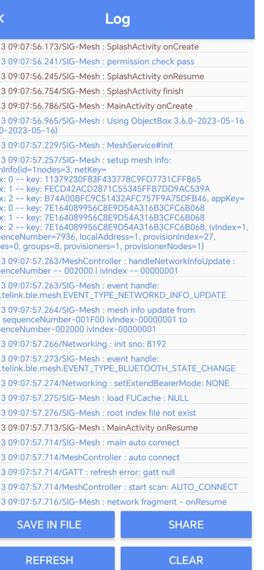

SDK及版本: tc_ble_mesh-4.1.0.1
请问Telink sigmesh APP的LOG是这个界面吗,请问怎样看收到的蓝牙包信息?

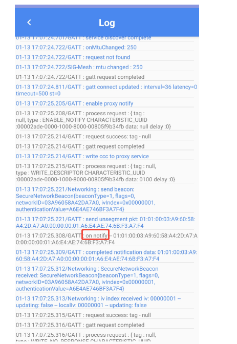

发表于 2025-1-13 18:07:25 | 显示全部楼层 来自 广东深圳
一般log里面有on notify标识的就是app收到节点的消息,但你的图没有截全,上面没有
